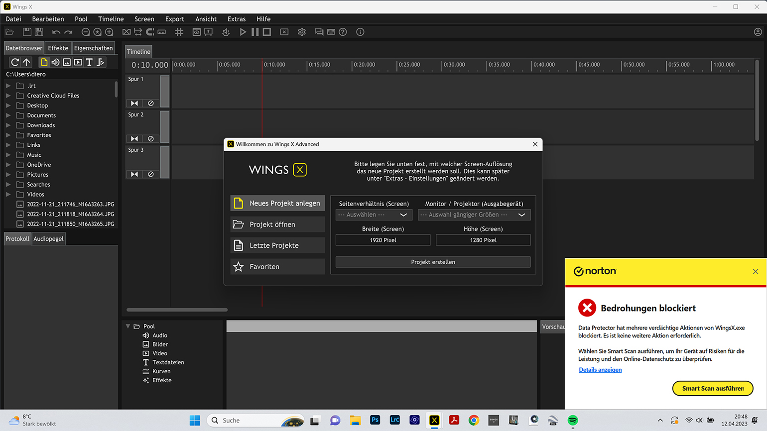

zum Thema Virenprogramm (in meinem Fall Norton) hätte ich auch noch eine Geschichte. Regelmäßig poppt folgendes Fenster auf, wenn ich mit Wings X arbeite :
bedrohung wings x.jpg (435.5 KiB) 4869 mal betrachtet
Kann ich das irgendwie ändern? Kann das mit meinen regelmäßigen Abstürzen zusammenhängen? Oder soll ich jedes Mal "Norton" abstellen, wenn ich mit Wings X arbeite? Macht eigentlich keinen Sinn, wenn man Online ist, oder?
Danke und viele Grüße, Olaf

Hallo Olaf,
diese Meldung ist auch bei mir aufgetreten und hat eigentlich keine Konsequenzen.
Um sie auszuschalten mache folgendes:
Klick auf Norton360-Icon in der Taskleiste > Gerätesicherheit > Öffnen > Einstellungen > Antivirus > im Reiter "DataProtector" auf Ausgeschlossene Prozesse > Konfigurieren > Hinzufügen > Eingabe "C:\Program Files\AV Stumpfl\Wings X\WingsX.exe > OK > Übernehmen > OK.
Damit sollte diese Warnung nicht mehr angezeigt werden (ist zumindest bei mir der Fall). ;)
