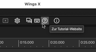

gerade für Einsteiger empfiehlt es sich, die Tutorials zu den jeweiligen Themen anzuschauen. Damit bekommst Du in kompakter Form alle grundlegenden Informationen. Am schnellsten gelangst Du zu den Tutorials mit dem entsprechen Toolbar-Button mit dem Fragezeichen (s. Screenshot):
Alternativ kannst Du auch den Menüpunkt "Hilfe - Tutorials" verwenden.
