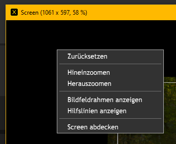

Es gibt ein ganz keiner Unterschied zwischen den Kontextmenüs von Screen in Fenster und Vollbildscreen: "Zurücksetzen" und "Pan/Zoom zurücksetzen":

dieser Unterschied ist beabsichtigt, denn es gibt auch einen kleinen Unterschied bei Ausführung der Funktion: Wenn der Screen im Fenster ist, setzt dieser Menüpunkt (neben Pan/Zoom) auch die Fenstergröße zurück. Im Vollbildmodus dagegen werden ladiglich Pan und Zoom zurückgesetzt, denn die Fenstergröße ist ja im Vollbildmodus immer die Monitorgröße und somit nicht änderbar.
