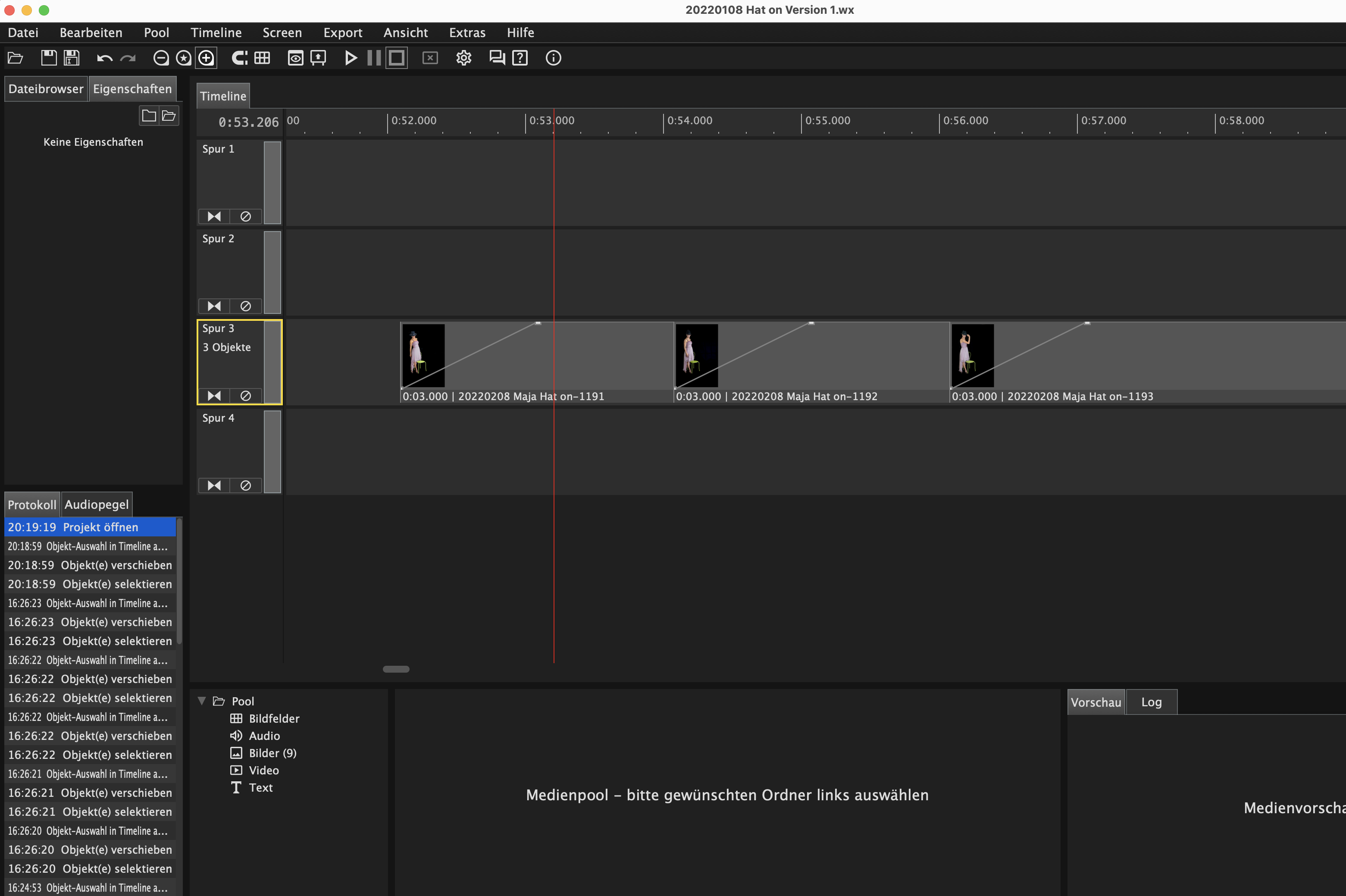

Hallo allerseits,
ich habe eben das Update ( 2022) eingespielt
Danach kann ich weder ein noch mehrere Timelineobjekte selektieren
Beim anklicken eines Bildes blinkt dieses kurz gelb auf und wird wieder schwarz. Alle Objekte auf einer Timeline zu markieren geht auch nicht. Im LOB Bereich werden 3 Hinweise gezeigt:
-Objektauswahl in der Timeline
-Objekt(e) verschieben
-Objekt(e) selektieren
Hilfe! und schon im Voraus Merci dafür
M Weil
Re: Mediapool - Timeline-objekte selektieren
Verfasst: 8. Jan 2022, 18:44
Hallo Maikel,
kann es sein, dass sich die Timeline bei Dir im Wiedergabemodus befindet (Zeitleiste ist grün oder orange)?
Verfasst: 8. Jan 2022, 20:20
von Maikel
Nein, das ist es nicht!
Bildschirmfoto 2022-01-08 um 20.19.34.png (510.55 KiB) 5237 mal betrachtet
Verfasst: 8. Jan 2022, 21:05
Hallo Maikel,
hat es denn in der letzten Version (0.9.2) noch funktioniert? Und was für eine Version von macOS verwendest Du denn?
Verfasst: 8. Jan 2022, 21:45
von Maikel
Hi, ja hat es.
Ich verwende Big Sur 11.6.1
Verfasst: 8. Jan 2022, 22:15
Hallo Maikel,
das ist ja mysteriös. Tritt das auch auf, wenn Du ein neues, leeres Projekt anlegst und einfach ein, zwei Bilder einfügst?
Da scheint ja etwas sehr Grundlegendes danebenzugehen. Vielleicht kann Christoph Koch nächste Woche einmal per TeamViewer auf Deinen Rechner schauen...
Verfasst: 9. Jan 2022, 11:38
von Maikel
ich habe jetzt mal ein leeres Projekt angelegt und auch alle Anpassungen in den Einstellungen zurückgesetzt.
Und siehe da, es funktioniert.
Ich bastel mal weiter und halte Euch auf dem Laufenden.
Danke für die schnelle Weekend Hilfe
Michael Weil
