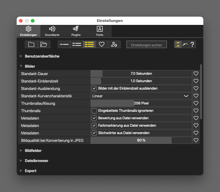

Hallo Harald,
Christoph Koch hat die Quelle der Markierung ja bereits erklärt. Wenn Du diese Metadaten der Dateien in Wings X nicht übernehmen möchtest, dann kannst Du das in den Einstellungen einfach ändern (s. Screenshot).

Lieber Christoph und Christoph,
ich hatte die Einstellungen zur Änderung der Meta-Daten schon gefunden und sie deaktiviert. Allerdings muss man dann natürlich die Datei-Eigenschaften aktualisieren :roll: und das habe ich nun getan.
Somit sind die Balken weg und die Welt ist wieder in Ordnung.
Danke für die rasche und sehr gute Unterstützung.
