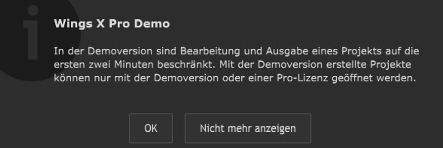

Demo File in Wings Eco öffnen

Die Demo ist von vornherein so angelegt das man damit (fast) jede Funktion testen kann… aber nur in den ersten zwei Minuten einer Timeline. Darauf wird auch beim ersten Start von Wings X hingewiesen. Schade, dass der erste Kontakt mit Wings X einen negativen Beigeschmack hat…
Man kann die Demo auch nicht in einer anderen Version als der PRO betreiben.

- 2023-10-10 13_25_35-Dokument1 - Word.jpg (25.61 KiB) 2347 mal betrachtet
Guten Abend Jorge,
die Demoversion ist lediglich zum Ausprobieren und nicht zum Erstellen von ernsthaften Projekten gedacht. Damit man möglichst alle Funktionen testen kann, entspricht die Demoversion einer Pro-Lizenz. Dies bedeutet auch, dass ein mit der Demo erstelltes Projekt eben auch nur mit einer Pro-Lizenz geöffnet werden kann. Da dies eine wichtige Info ist, wird beim Programmstart unmissverständlich darauf hingewiesen (s. Beitrag von Christoph Koch). Jeder Anwender kann dann selbst entscheiden, wie er mit dieser Information umgeht.
Wenn Du in den letzten Tagen viel mit Wings X gearbeitet hast, dann bist Du ja jetzt fit, um die maximal zwei Minuten, die Du bereits erstellt hast in der von Dir gewählten Lizenz noch einmal zu programmieren. Wenn Du das in der Demo erstellte Testprojekt z.B. paralell auf einem zweiten Rechner öffnest oder Screenshots von der Timeline machst, dann ist doch der Aufwand für das Nachprogrammieren der zwei Minuten auf den maximal drei Spuren einer Eco-Lizenz im Handumdrehen erledigt.
Jedenfalls würde ich nicht dauerhaft auf all die Annehmlichkeiten von Wings X verzichten, bloss weil ich beim Testen die Info zur Demoversion ignoriert habe und mir daher einmalig ein kleines bisschen Mehrarbeit gemacht habe.
