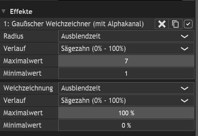

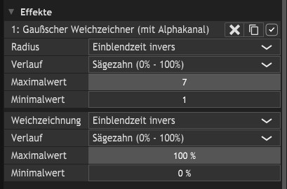

kann mir bitte wer die Einstellungen schreiben wenn man ein Bild von unscharf zu scharf haben möchte und das ganze auch für von scharf zu unscharf.
Bitte danke
Franz

Re: Einstellungen Gaußscher Weichzeichner
Verfasst: 20. Okt 2023, 12:54
Lieber Urs,
danke für Deine Hilfe. Ich stehe aber trotzdem am Schlauch,
unscharf - scharf.jpg (27.84 KiB) 2293 mal betrachtet
scharf - unscharf.jpg (26.88 KiB) 2293 mal betrachtet
Bitte die Werte für Radius, Verlauf, Maximal und Minimalwert.
Verfasst: 20. Okt 2023, 18:56
von Urs Leonis
Guten Abend Franz,
ich nehme für meine JPEGs den GW ohne Alphakanal,
mit:
Radius: Konstant
Wert: 1
sowie:
Weichzeichnung: Einblendzeit invers
Verlauf: Sägezahn
Max: 1000%
Min: 0%
Viel Erfolg wünscht
Juergen (ehemals 1060 Hornbostelgasse)
