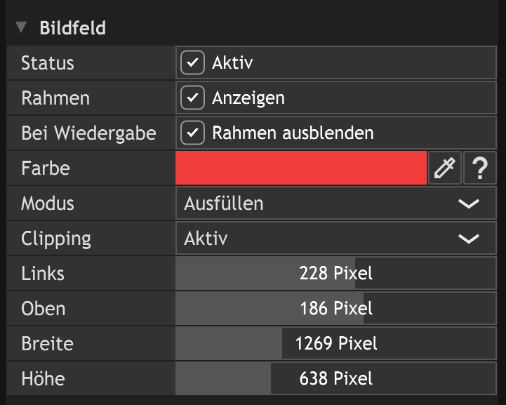

- Beiträge: 301
in den Eigenschaften eines Bildfeldes gibt es die Option "Rahmen | Anzeigen". Damit kannst Du ganz einfach auswählen, welche Bildrahmen angezeigt werden sollen und welche nicht. Ich hoffe, das hilft Dir weiter.

Lieber Klaus Linscheid ,
wenn ich möchte das der Rahmen bei der Bildfeldmatrix 8 x 8 nicht angezeigt wird, muss ich 8 x 8 > 64 x diesen ausschalten..
Wenn nur die Rahmen angezeigt werden welche ich gerade bearbeite würde mir das viel Arbeit ersparen.
Oder sehe ich da etwas falsch?
- Beiträge: 301
Da führt im Augenblick offensichtlich kein Weg dran vorbei. Am schnellsten geht das natürlich im Pool in der Listenansicht.
Vielleicht kann Christoph aber auch die Möglichkeit schaffen, dass man, wenn man im Pool alle Bildfelder selektiert hat, nur 1 x den Haken bei "Ausblenden" anklicken muss und dann werden alle Häkchen entfernt. Zum Thema Manipulation von mehreren Objekten gleichzeitig gibt es ja bereits einige Anfragen und soweit ich weiß, steht da auch was auf der To-do Liste.
