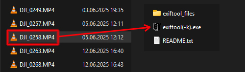

  • Den Windows Explorer zweimal (nebeneinander) öffnen
  • In einem Fenster zeigst Du das Verzeichnis an, in dem die exiftool-Exe liegt.
  • Im anderen navigierst Du in das Verzeichnis, in dem die "zu erforschende" Video-Datei ist.
  • Dann ziehst Du einfach per Drag&Drop das Video direkt auf exiftool(-k).exe
Der nachfolgende Screenshot verdeutlicht das etwas:

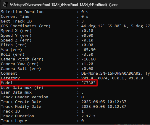

Daraufhin öffnet sich ein Fenster, in dem sämtliche Metadaten (wirklich alle vorhandenen) aufgelistet sind. Dort suchst Du nach dem Begriff Model oder Camera Model Name oder ähnlichem. In der Spalte rechts findest Du dann eben den Namen/Typ des Aufnahmegeräts.
Das sieht dann ungefähr so aus:
