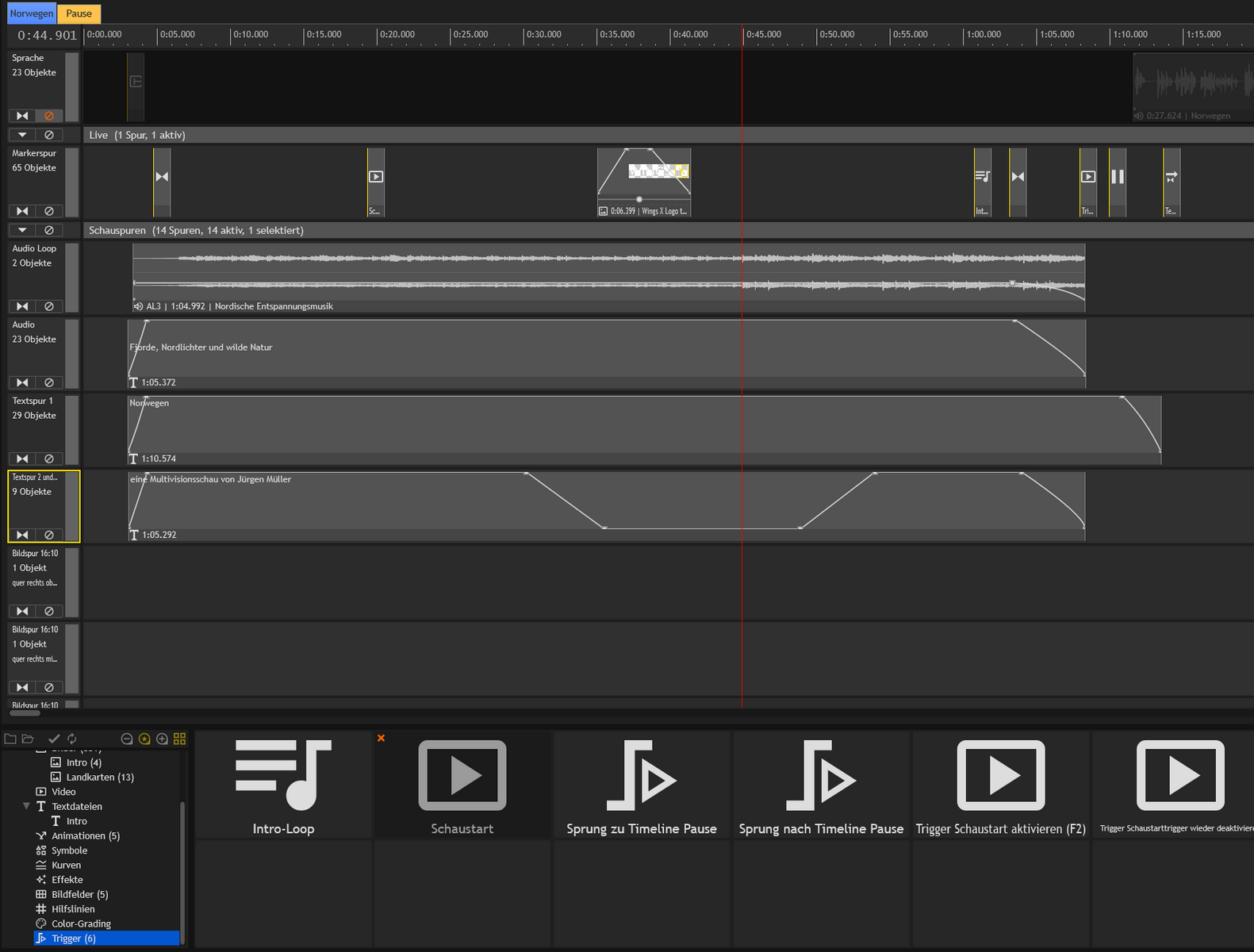

hier mal ein Beispiel der Kombination von Funktionstaste und Triggern.
Vor Beginn meiner Schau läuft ein Musik- und Bilderloop (was ja leider in Wings 7 nicht geht). Wenn ich F2 drücke, geht der Trigger Schaustart aktiv. Läuft der Loop auf diesen Trigger, springt die Timeline aus dem Loop (eben beim gewünschten Bild und nicht mit wirrem Bildsprung), der Trigger Schaustart wird mit dem rechts zu sehenden Trigger wieder inaktiv gesetzt und der Timelinesprung zum Schaustart erfolgt.
