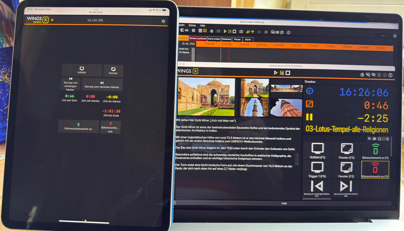

... und hier zur Verdeutlichung eine gleichzeitige Ansicht vom iPad und MacBook während einer Präsentation
Die Zeit bis zum Marker, der Marker selber und der Name des Markers fehlen auf dem iPad.

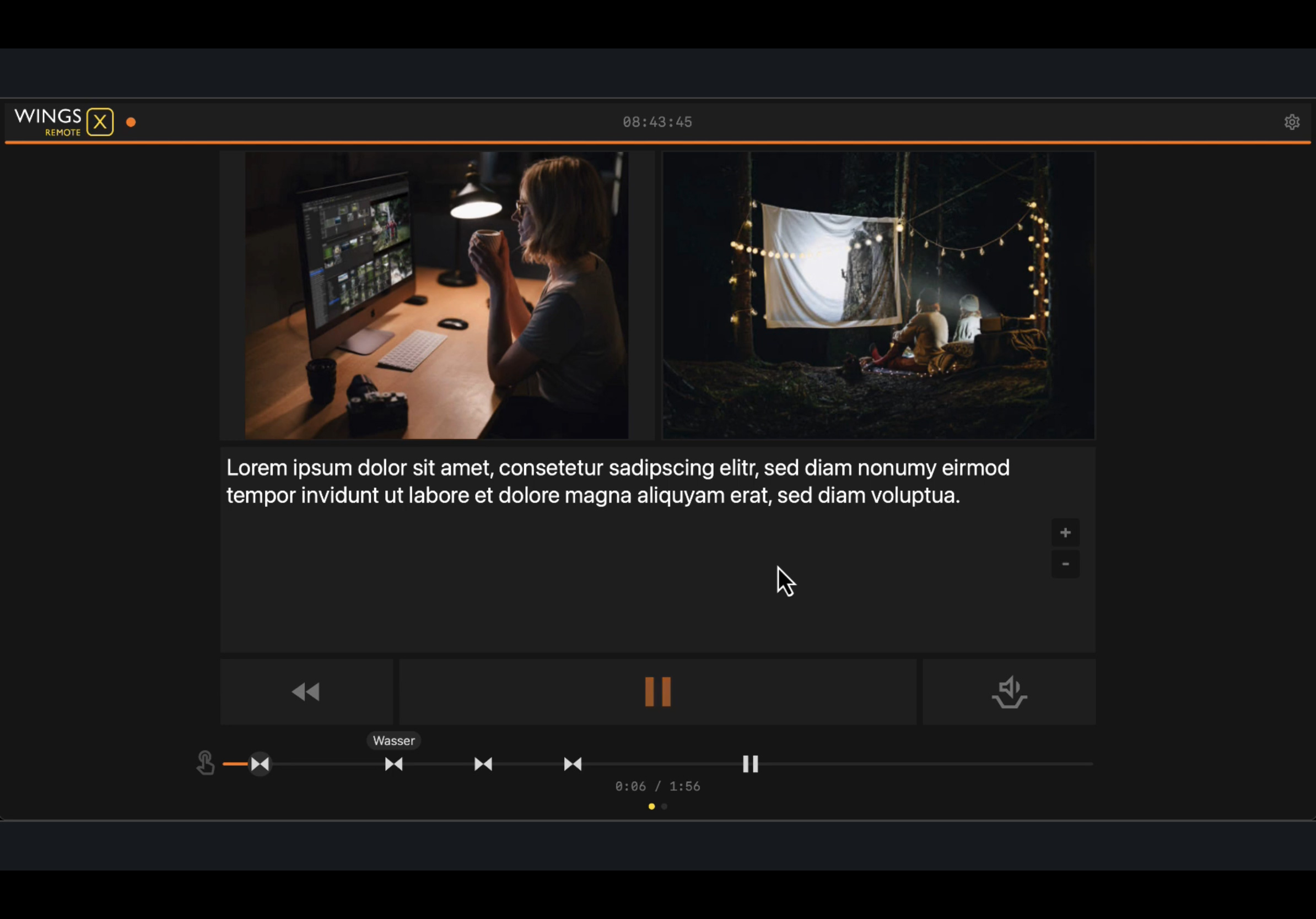

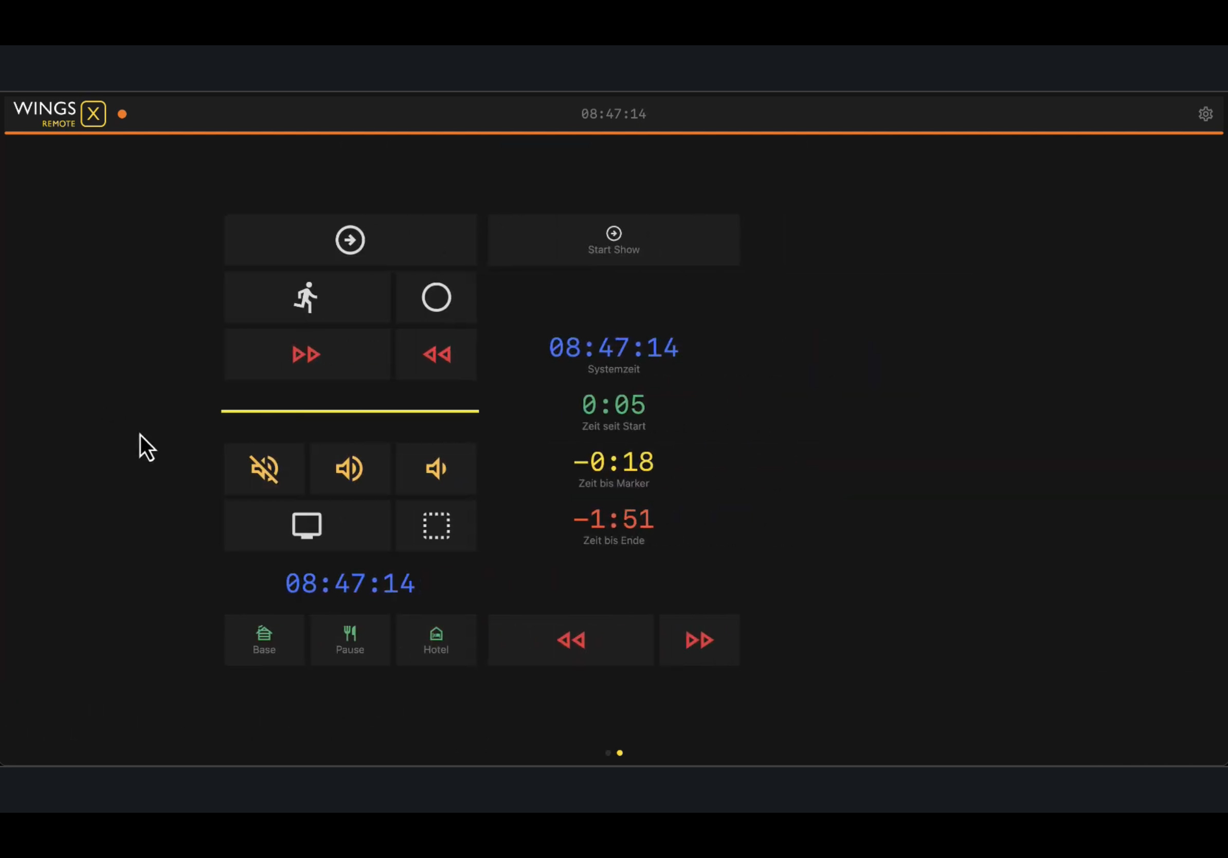

es muss aber schon einmal funktioniert haben. Oder wie habt ihr das Tutorial erstellt? Vielleicht ist ein Zwischenstand in die Freigabe gekommen,
Für mich wäre es außerdem wünschenswert, auf der ersten Seite auch die Zeit bis zum nächsten Marker angezeigt zu bekommen (Wann muss ich als Referent wieder aktiv werden?).
Anbei Screenshots des Tutorials.
hast Du vielleicht vergessen, bei den Markern im Eigenschaften-Panel die Option "Anzeige für Referenten" zu aktivieren?
Vielen Dank für eine kurze Rückmeldung und schöne Grüße!
