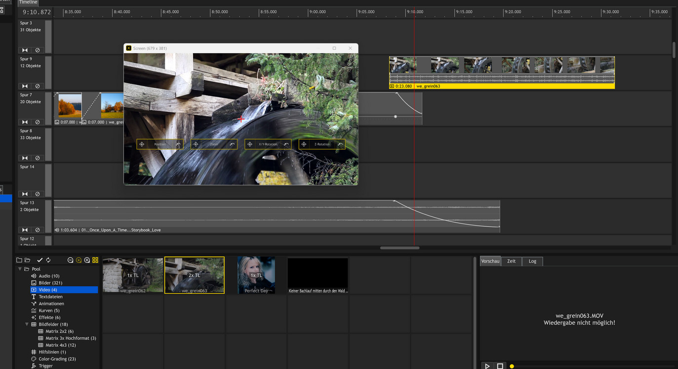

ich habe im Mediapool einige Videos MTS geladen.
Nur lässt sich keine Vorschau im rechten Fenster anschauen.
Es kommt die Meldung " Wiedergabe nicht möglich"
Wenn ich das Video in die Timeline
ziehe funktioniert die Wiedergabe tadellos.
Vielen Dank

vielen Dank für deine rasche Hilfe.
Bei mir wird leider eine andere Fehlermeldung angezeigt. Ich kann natürlich das Video in die Timeline ziehen, durchschauen
und dann wieder raus nehmen.
Wäre halt schön, wenn es im Vorschaufenster passieren würde.
Für das ist es ja " gebaut" worden.
Naja, vielleicht kommt mal ein geeignetes Update.

- Wings X Vorschau.png (496.91 KiB) 6770 mal betrachtet
- Wolfgang Lehmann
- Beiträge: 149
Auch bei mir funktioniert die Wiedergabe im Vorschaufenster nicht. Ich sehe nur das Bild aus dem Pool, dann ist Schluss!

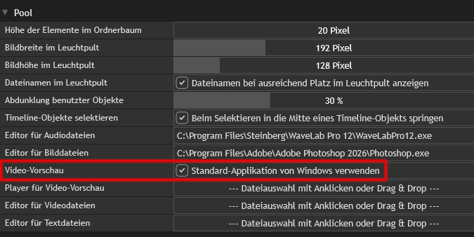

- Beiträge: 558
bei mir funktioniert das auch nicht. Aber ich habe in den Einstellungen den Windows-Standard-Player ausgewählt:
Da startet dann zwar jedesmal der VLC-Player (oder was man sich so als Standard in Windows eingerichtet hat), aber ich find's allemal besser, als jedesmal das anzuguckende Video in die TL zu ziehen und hinterher wieder zu löschen.

dein Tipp hat sehr geholfen. Video wird jetzt im Vorschaufenster angezeigt, dann ploppt der Player (bei mir VLC) auf und das Video wird im Vollbild abgespielt, sogar noch besser als wenn es im kleinen Vorschaufenster abgespielt wird. Super, Vielen Dank!
