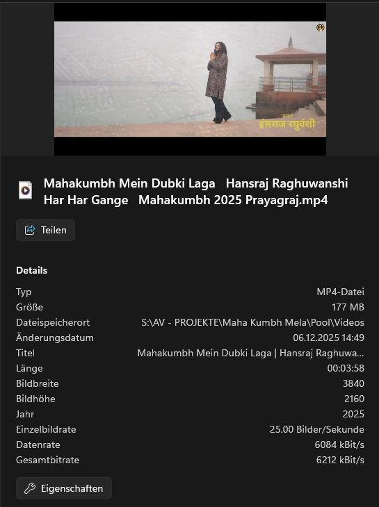

danke für den Tipp. Leider funktioniert es immer noch nicht. Ich sehe zwar die Frames in der Timeline aber beim abspielen gibt es nur Standbilder. Audio funktioniert.
Ich vermute das hier YouTube bei Download mit dem 4k Downloader etwas blockiert.
Anbei die Dateieigenschaften.

Beiträge: 3962
vielen Dank für die Zusendung Deines Videos! :-) Ich habe es bei mir ausprobiert und während es auf dem Mac läuft, kann ich Deine Beobachtung auf dem PC bestätigen. Im Entwicklungssystem sehe ich, dass dieses Video eine ganz spezielle Framestruktur hat, die höchstwahrscheinlich für dieses Verhalten verantwortlich ist. Da Handbrake nicht unser Programm ist, kann ich daran nichts ändern. Früher haben die Konvertierungen mit Handbrake jedenfalls funktioniert, sonst stünde das Tool auch nicht auf unserer Empfehlungsliste. Wenn es jetzt nicht mehr funktioniert, solltest Du auf ein anderes Programm zur Konvertierung wechseln. DaVinci Resolve wird z.B. von vielen Anwendern erfolgreich für solche Zwecke verwendet. Aber es gibt sicher noch weitere Programme für diesen Zweck.
