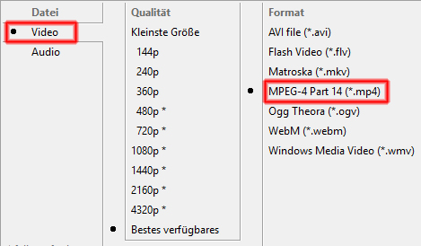

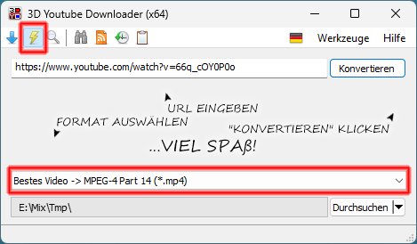

Servus Franz,
ich verwende zum Herunterladen von Youtube-Videos den 3D Youtube Downloader. Mit dem habe ich mich auch mal an Deinem Video versucht:
Dann klickst Du in die Zeile unten und wählst folgendes aus:
Ich habe die entsprechenden Stellen in den Screenshots rot markiert.
Nach dem Herunterladen konnte ich das Video (.mp4) direkt in Wings X einfügen und das lässt sich auch noch einwandfrei abspielen ohne irgendwelche Zwischenkonvertierungen. Vielleicht klappt das bei Dir ja auch...
Für dieses Progrämmchen gibt es genauso schnell Updates wie Youtube "Verhinderungen" einbaut. Also wenn sich ein Video mal nicht downloaden bzw. konvertieren lässt, einfach das aktuelle Update installieren.
Viel Erfolg
- Dazu trägst Du den Youtube-Link zu diesem Video in die obere Zeile ein
- Und wählst in der oberen Menüzeile den Blitz aus (Konvertiermodus)
- Video
- Bestes verfügbares
- MPEG-4 Part 14

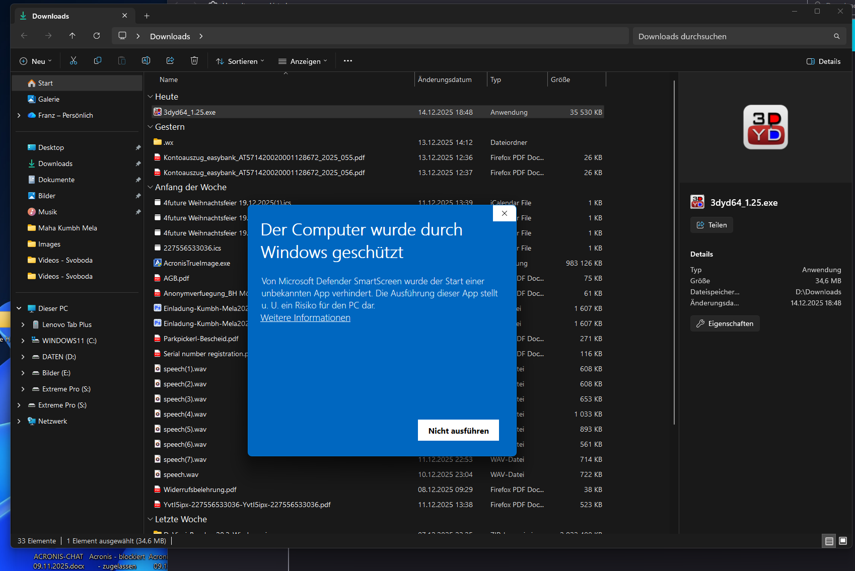

Lieber Gerhard,
der Versuch das Programm herunterzuladen wurde von folgender Meldung unterbrochen.
Obwohl ich nicht den Defender sondern ein anderes Virenprogramm (Bitdefender) verwende.
- Beiträge: 537
soweit ich mich erinnere, ist diese Meldung bei einigen Anwendern bei der Installation von Wings X auch schon gekommen
Wenn Du in diesem Fenster auf Weitere Informationen klickst und Trotzdem ausführen auswählst, wird das Programm installiert. Es liegt natürlich in Deinem Ermessen, ob Du dieses Programm installieren möchtest, ich will da niemanden dazu überreden. Ich verwende dieses Programm allerdings seit Jahren ohne irgendwelche Probleme.
