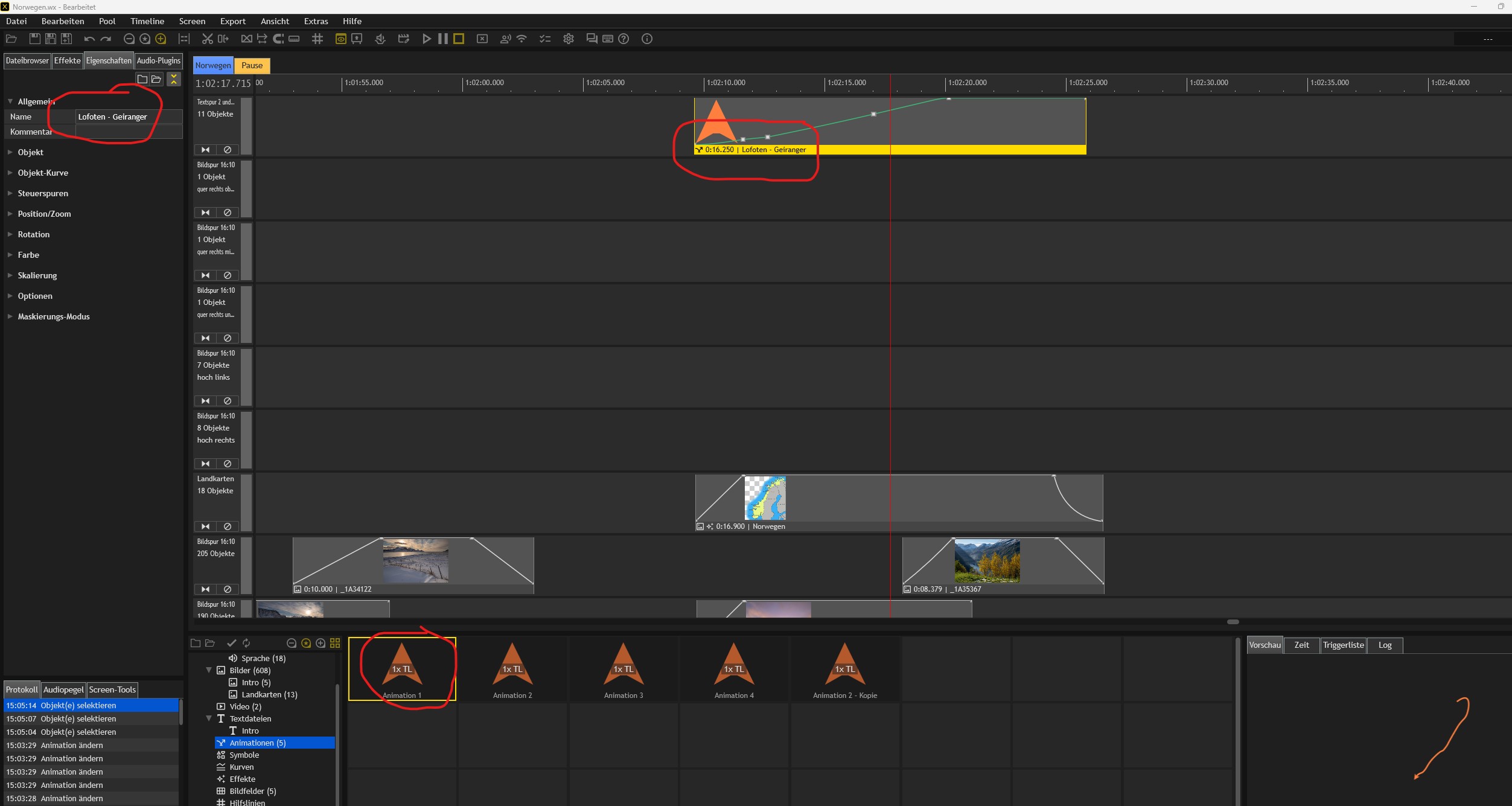

weiß jemand, wie ich den vergebenen Namen der Animation auch in der Übersicht der Animationen angezeigt bekomme?
Dake und liebe Grüße aus Hof, Jürgen
Animationsbezeichnung (Name)

... V 4.0.0
LG, Jürgen
... V 4.0.0
LG, Jürgen
- Animationsname.jpg (242.15 KiB) 2234 mal betrachtet

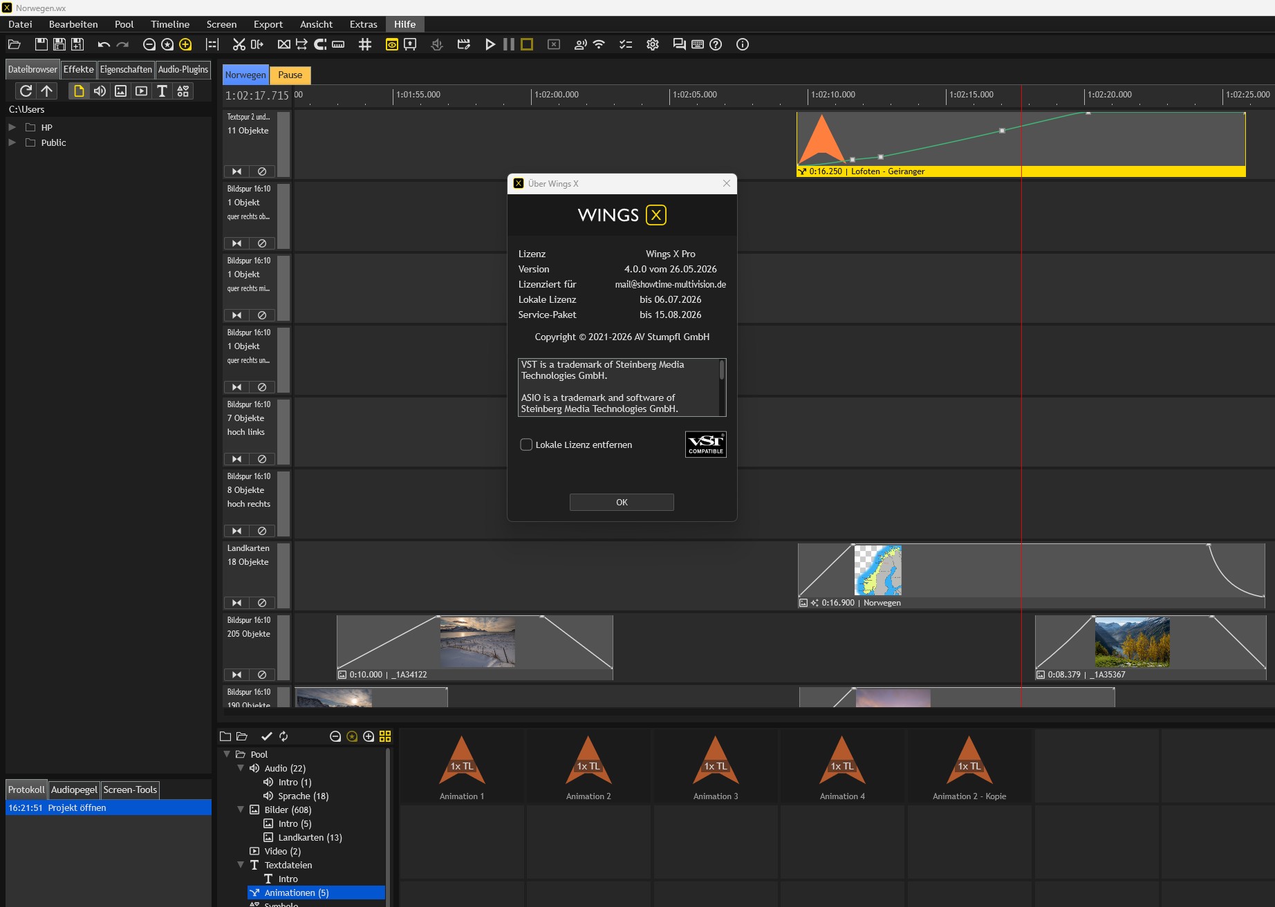

Hallo Jürgen,
du kannst den Namen im Pool in der Listenansicht ändern. Doppelklick auf den Namen und den neuen eingeben. Mit Enter bestätigen.
Schöne Grüße aus Oy, Bernd
Hallo Jürgen,
ich habe gerade noch einmal nachgeschaut und der Name sollte bereits ab Version 4.0.0 entfernt sein. Es wundert mich daher, dass Du ihn noch siehst, aber ich werde das noch einmal checken. Auf jeden Fall wird er in der nächsten Version nicht mehr da sein und Du kannst ihn daher einfach ignorieren.
Hallo Christoph, hallo Jürgen,
der Name erscheint ja nur, wenn man das Animationsobjekt in der Timeline selektiert.
Selektiert man die Animation im Pool erscheint kein Name. Diesen kann man in der Listenansicht ändern.

Hallo Christoph, hallo Bernd,
danke an Euch, nun funzt es. Witziger Weise wird, wenn man in der Listenansicht ändert, es auch im Timelineobjekt geändert, aber die Benamung der Timelineobjekte nicht in die Listenansicht übernommen.
Liebe Grüße aus Hof, Jürgen
Hallo Jürgen,
was Du beobachtest ist völlig normal, denn Du betrachtest zwei verschiedene Dinge: Den Namen des Poolobjekts und den Namen des Timelineobjekts. Und im Timelineobjekt wird solange der Namen des Poolobjekts angezeigt, bis Du dem Timelineobjekt einen eigenen Namen gibst.
