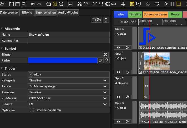

ich versuche gerade von einer Intro-Timeline mittels eines Triggers (sowohl Screentrigger als auch in der Intro-Timeline abgelegten Trigger an den Start einer normalen Timeline zu springen.
Irgendwie klappt das nicht. Der Trigger wird irgendwie ignoriert.
Was habe ich wohl falsch gemacht.
Sprung in andere Timeline
- Beiträge: 3964
Du benutzt den falschen Trigger. Der Trigger "Timeline - Zu Marker springen" tut genau das, was sein Name ausdrückt: Er setzt den Locator der angegebenen Timeline auf einen Marker - nicht mehr und auch nicht weniger. Insbesondere startet dieser Trigger keine Timeline und stoppt auch keine andere Timeline. Wenn Du das möchtest (und das nehme ich an), dann musst Du den Trigger "Timeline - Einzelne Timeline wiedergeben" benutzen.
Viel Erfolg und noch einen angenehmen Abend!

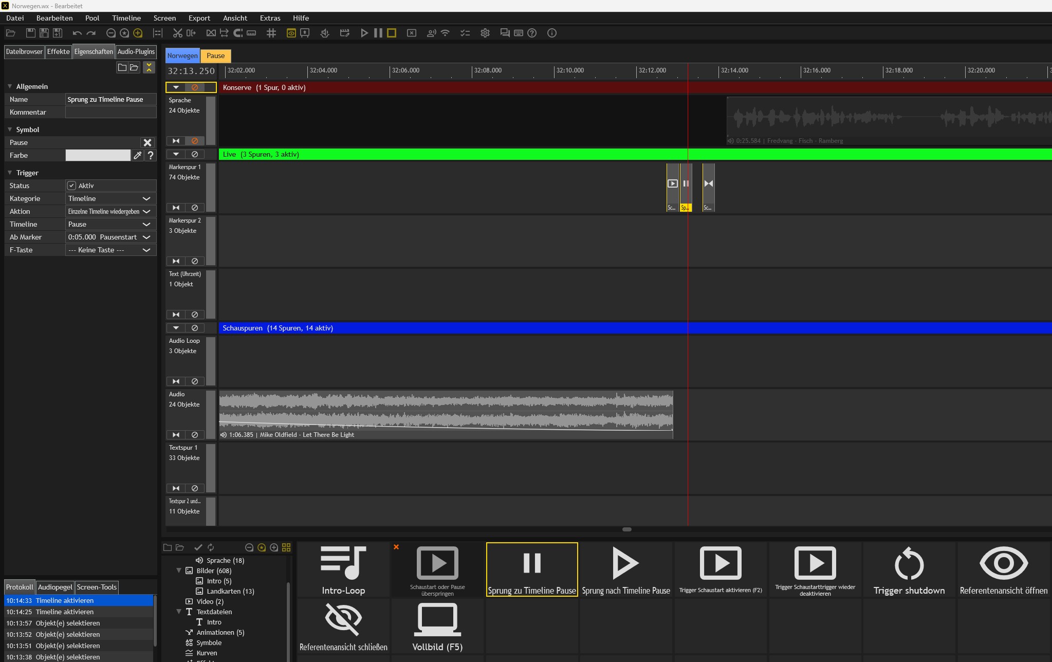

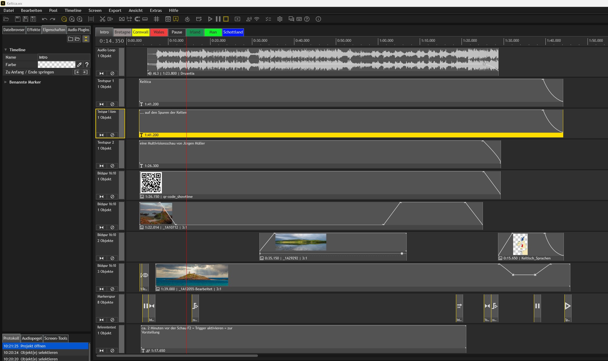

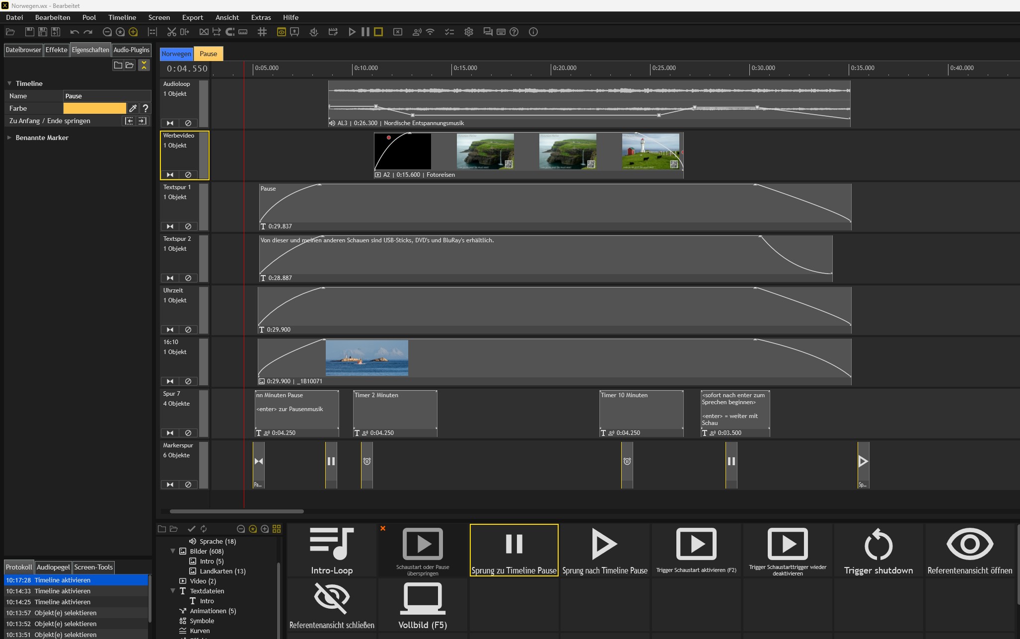

das funktioniert bei mir sogar abhängig von einem anderen Trigger (bei mir eine Funktionstaste, die diesen Trigger aktiviert oder eben nicht). Somit kannst VOR der Schau bereits festlegen, ob eine Pause erfolgen soll oder nicht. Bei einem Intro funktioniert das genau gleich (siehe Screenshot Intro).
Wenn Du Fragen dazu hast, immer her damit!
Liebe Grüße, Jürgen
Liebe Grüße, Jürgen
- Intro.jpg (276.38 KiB) 1845 mal betrachtet
- Timelinewechsel.jpg (293.93 KiB) 1845 mal betrachtet
- Pausentimeline.jpg (291.81 KiB) 1845 mal betrachtet
