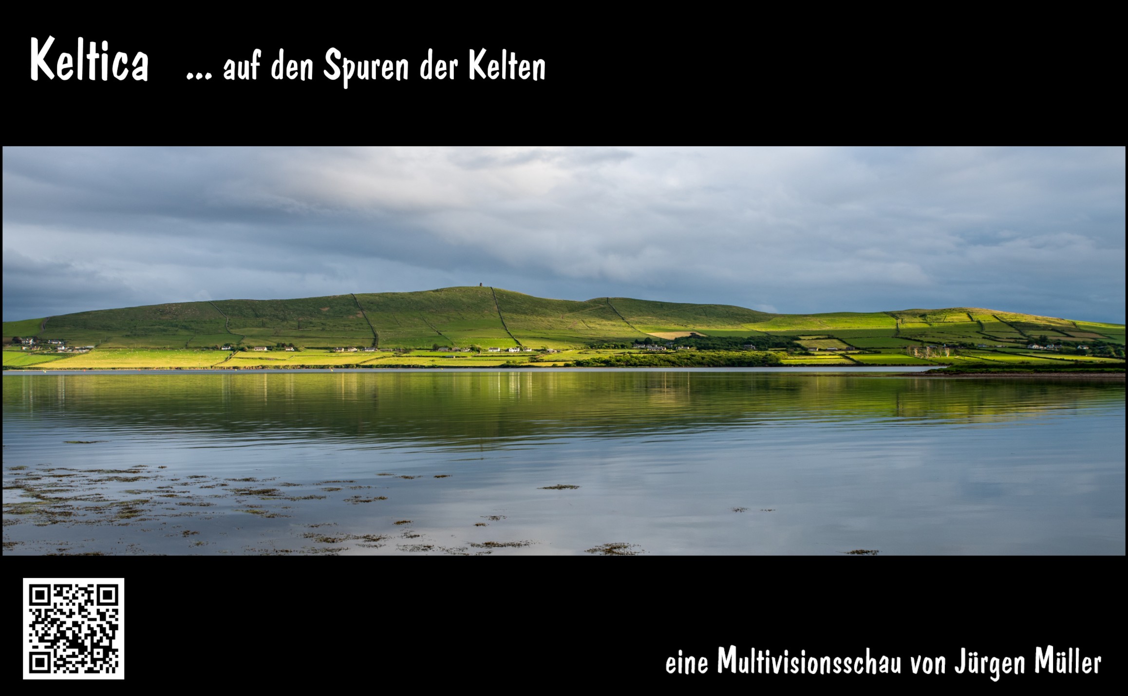

Bezug nehmend auf den Post von Achim hier mal ein kleines Beispiel, wir ein Intro einer Live-Schau aussehen kann.

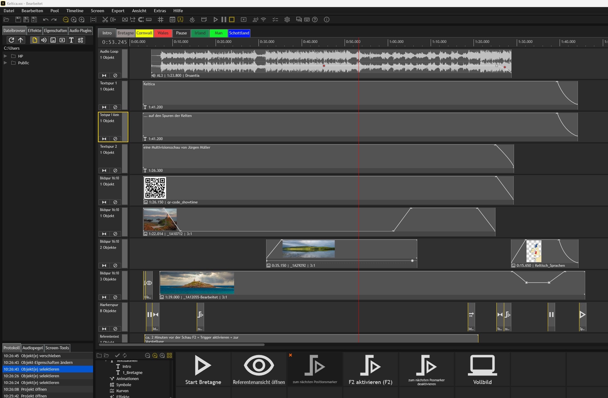

Meine Reihenfolge:
1. Vollbildmodus
2. Referentenansicht öffnen
3. Positionsmarker Start Introloop
4. Abfrage, ob (in meinem Fall) die F2-Taste gedrückt wurde und der Sprung aktiv ist, dann raus aus dem Loop und Schaubeginn (z. B. Vorstellung). Anmerkung: in diesem Loop kann auch ein Werbeblock per Video untergebracht werden
5. ansonsten weiter mit Intro im Loop, fortführend wieder bei 3.
