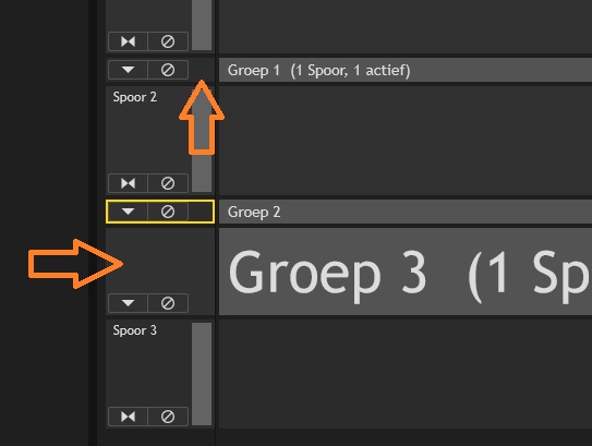

Hallo Erhard,
Du hast nichts falsch eingestellt, du kickst nur an der falschen Stelle.
Genau wie bei alle andere Spuren, wird der Spur nur selekiert wenn außerhalb der beiden Schaltflächen geklickt wird.
Da eine Gurppenspur normalierweise genau so hoch ist, wie die zwei Schaltflächen, muss rechts daneben geklickt werden.
Dann wird auch der Spur selektiert und das Eigenschaftenpanel zeigt alle Eigenschaften.
Und Rechtsklick an der gleiche Stelle öffnet das Kontekstmenü.

Dazu kam: ich habe die Anzeige für "Spur-Schieberegler" deaktiviert, um nicht versehentlich die Spur-lautstärke zu verstellen; dfadurch verschwindet auch das kleine Feld neben dem Spurkopf... ;)
Inzwischen habe ich aber auch eine andere Lösung (ohne Schieberegler) gefunden: Spurkopf unten anfassen und Spurhöhe grösser machen, dann kann ich dort per Rechtsklick alles einstellen bzw. auch die Gruppenspur löschen. :P

Hallo Erhard,
ich habe nun die Gruppenspuren so geändert, dass auch bei deaktivierten Spur-Schiebereglern der kleine Bereich am rechten Rand zum Aufrufen des Kontextmenüs erhalten bleibt. :-)

Beiträge: 3964
Hallo Erhard,
sobald Du eine Gruppenspur in der Höhe veränderst, verschwindet dieser Bereich und genau das habe ich nun geändert. :-)

Danke für den Hinweis. Beim Aufziehen der Gruppenspur reichen die Buttons tatsächlich bis zum Rand :oops: .
