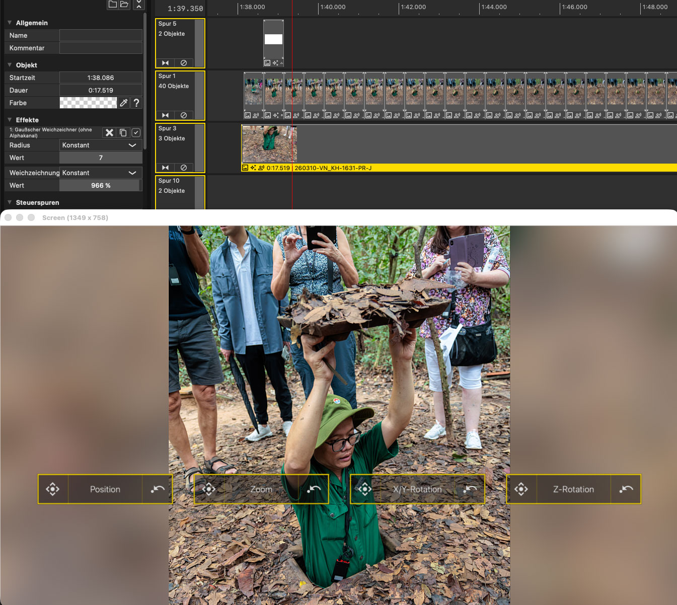

ich möchte gerne eine schnelle Folge von Hochformatbildern abspulen lassen.
Dabei soll eines der Bilder größer gezoomt und weichgezeichnet im Hintergrund liegen, damit ich keine schwarzen Ränder erhalte.
siehe
sobald ich den Weichzeichnungseffekt hinzufüge, geht meine GPU% auf 99,7% hoch und der Rechner schaltet massiv den Lüfter an.
Gibt es (außer das Bild in Photoshop weichzuzeichnen) noch eine effizientere in Wings ?

wahrscheinlich hast Du unter Einstellungen in der Abteilung Graphikdaten bei der Option Darstellung von Bildern im Screen die Einstellung Originalgröße der Bilddatei (Graphikdaten deaktiviert) ausgewählt. (Performance-)Optimal wäre hier m.E. die Einstellung Automatisch optimierte Graphikdaten verwenden.
Beiträge: 371
danke, ja das läßt mein Macbook (d.h. den Lüfter) zu Ruhe kommen.
Im Entwickeln Modus nur noch 45 bis 48%.GPU. Während der Show dann 0% GPU.
