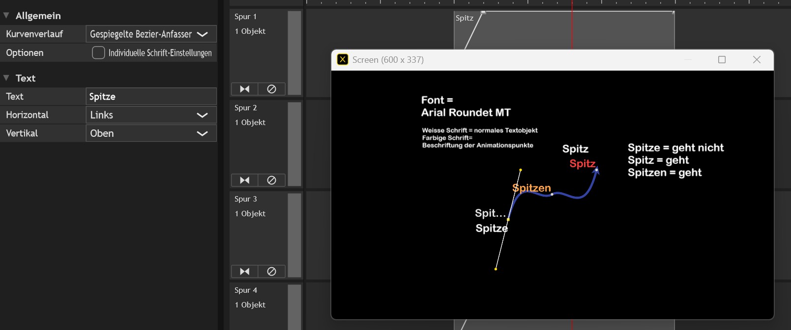

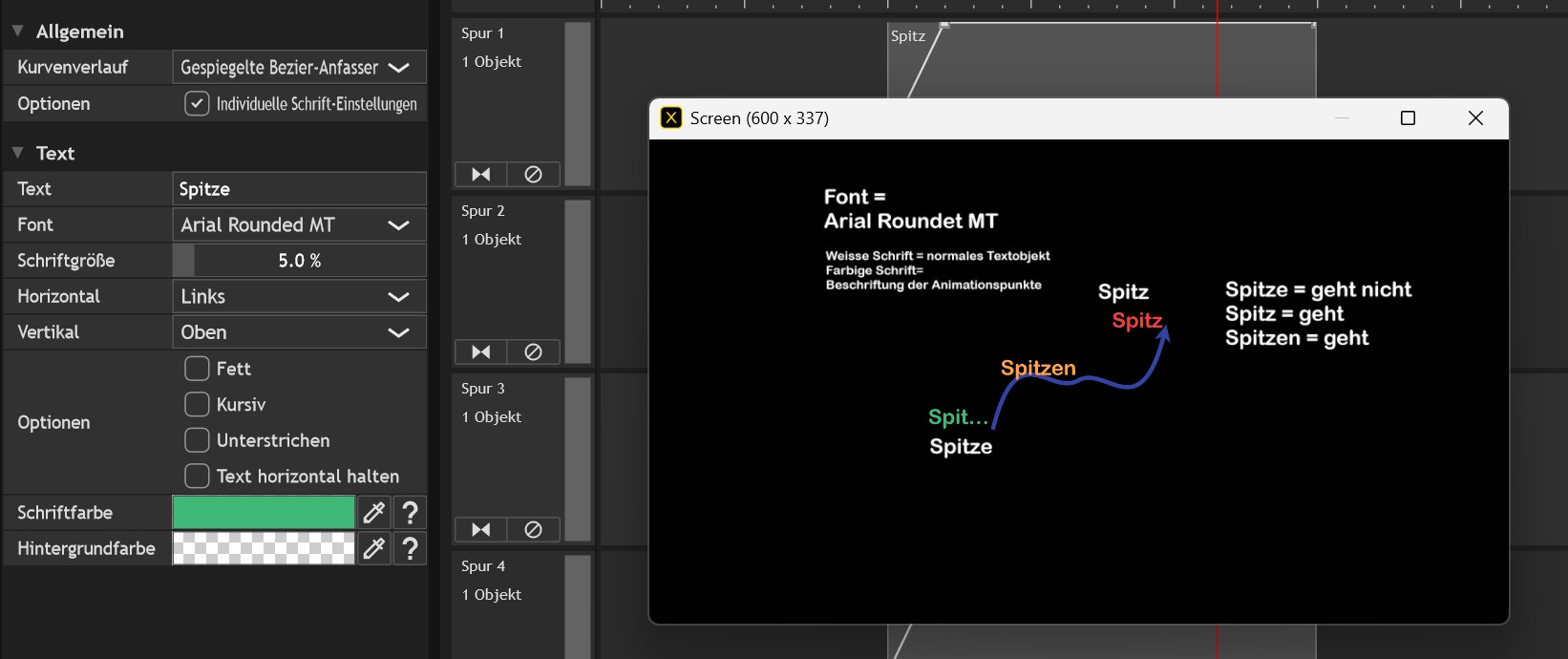

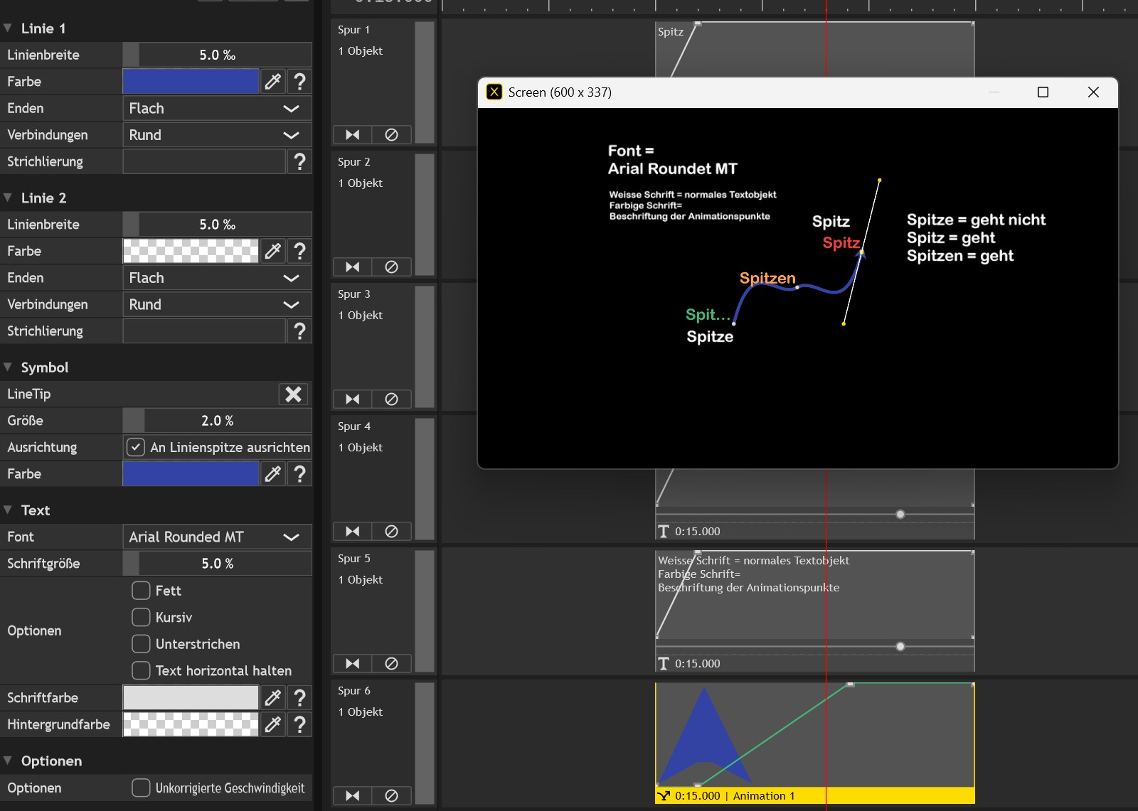

Mir ist bei der Beschriftung der Animationspunkte folgendes aufgefallen:
Wenn ich den Font Arial Roundet MT benutze werden bestimmte Worte nicht richtig dargestellt.
Hier geht es speziell um die Kombination von "tze"! In den beigefügten Bildern habe ich dies einmal dargestellt.
Ein Beispiel:
Spitz wird korrekt angezeigt
Spitze wird nach dem t durch Punkte ersetzt.
Spitzen wird korrekt angezeigt.
Bei anderen Worten wie Glatze, benutze usw. besteht das gleiche Problem.
Ich habe bereits alle Möglichkeiten der Einstellungen durchprobiert. Ob mit V2 oder ohne, den Font im Poolobjekt (Animation) geändert,
Individuelle Schrift-Einstellungen oder die Font neu erstellen, alles durchprobiert. Das Ergebnis ist immer gleich.
Mit anderen Fonts habe ich dieses Problem nicht.
Ich bin jetzt kein so ein Schriftfetischist, ich wähle einfach einen anderen Font und schon passt es.
Trotzdem sollte man diesen Fall vielleicht einmal untersuchen. Hier kommen die Bildschirmfotos als Anhang.
