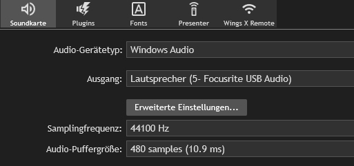

nachfolgend zeige ich einen Screenshot meiner Soundkarten-Einstellungen:
Am besten funktioniert (bei mir) Windows Audio als Audio-Gerätetyp.
Wegen der Tonaussetzer fallen mir nur noch zwei Sachen ein:
  • Evtl. hast Du eine zu extreme Einstellung der Latenz ausgewählt. Eine zu kleine Puffergröße könnte der Grund für das Tonruckeln sein.
    Bei mir hat sich die Einstellung der Audio-Puffergröße wie im Screenshot oben bewährt (ca. 10 msec)
