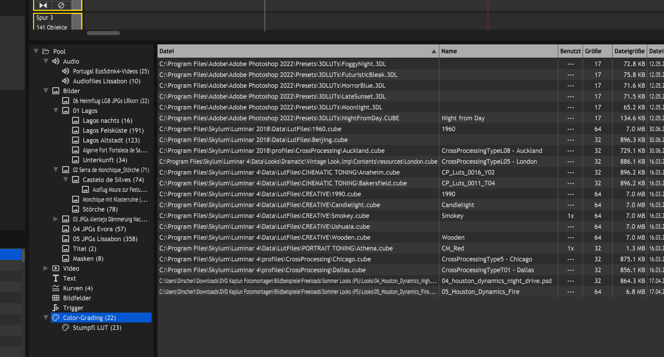

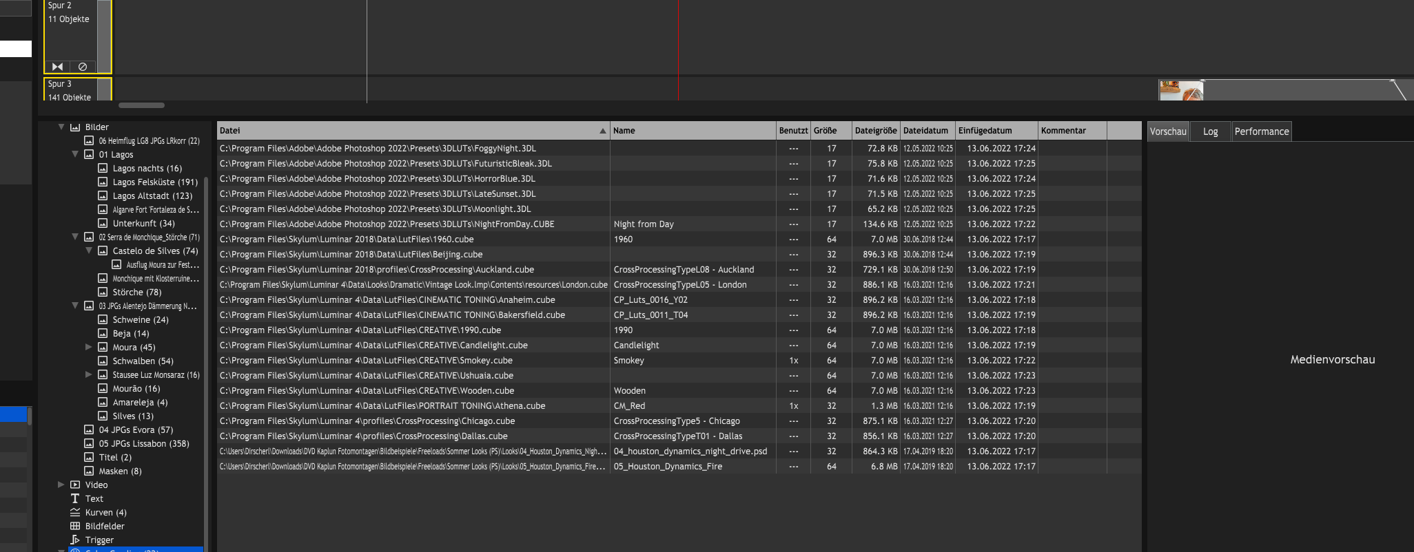

Guten Morgen, Christoph,
habe im Pool Unterordner beim LUT-Ordner "Color-Grading" eingerichtet und die Stumpfl-LUTs da hineinkopiert.
Leider ist der Unterordner nicht sichtbar, selbst wenn ich im Pool ganz runterscrolle.
Erst wenn ich einige meiner vielen Bilderordner einklappe, wird der LUT-Unterordner sichtbar. (siehe Screenshots)
Windows-Fehler oder WX-Pool-Fehler?
Gruß Jakob
Gruß Jakob
- WX Pool Screenshot 02.PNG (198.11 KiB) 5924 mal betrachtet
- WX Pool Screenshot 01.PNG (266.75 KiB) 5924 mal betrachtet
