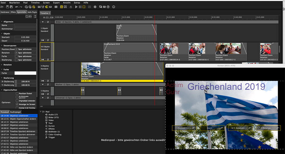

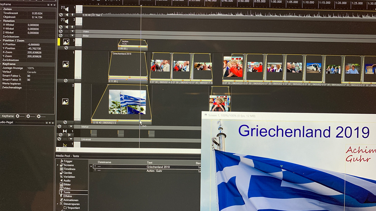

ja ich habe Probleme damit.
Die Steuerspuren werden irgendwie nicht richtig übernommen. Anstelle des Punktes stehen Hinweise Position / Zoom / Rotation ....
- IMG_5376.jpg (492.39 KiB) 6955 mal betrachtet
- Bildschirmfoto-2022-10-17-um-18.15.28.jpg (276.32 KiB) 6955 mal betrachtet
danke für die Screenshots! Bei Dir werden aus irgendeinem Grund die Steuerspuren ohne Keyframes übernommen. Ich schaue mir das nachher mal an. Falls ich das nicht reproduzieren kann, bräuchte ich Deine Projektdatei. Aber vorher melde ich mich und gebe Bescheid.
