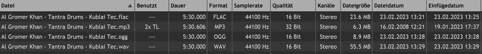

Du schreibst
- Im Pool können Audiodateien in ein anderes Format konvertiert werden. Dabei werden automatisch auch alle Verknüpfungen zu Timeline-Objekten aktualisiert. Als Zielformate stehen "Wave" und mit Pro-Lizenz zusätzlich "FLAC" (verlustfrei komprimiert) und "Ogg Vorbis" (komprimiert) zur Verfügung.
Ich habe probeweise eine MP3-Datei im Pool in die 3 möglichen Formate konvertiert (s.Screenshot).
Ergebnis:
- die neuen Dateien wurden im Pool nicht ergänzt, sondern mussten manuell eingefügt werden.
- 2 von 3 neue Dateien sind um ein Vielfaches größer als die Original-MP3.
- die neue Dauer ist unterschiedlich zur Original-MP3.
- die Verknüpfungen zu den TL-Objekten wurden hier nicht aktualisiert
Habe ich da was Grundsätzliches nicht korrekt durchgeführt?
Harald
