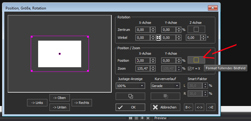

Im Prinzip meine ich „Format füllendes Bildfeld“ aus Wings 7, siehe Screenshot. Manchmal bastle ich an einem Bild rum, verschiebe, zoome es. Dann fällt mir ein, dass ich es wieder in der Ausgangsposition brauche oder dass es genau eingepasst sein soll wie beim Modus „Einpassen“. Da wäre manchmal ein entsprechender Button recht.

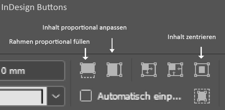

Vielleicht denke ich da auch zu sehr von InDesign her, da gibt es eben solche Buttons wie „Inhalt an Rahmen anpassen“, „Rahmen proportional füllen“ oder „Inhalt im Rahmen zentrieren“. Analog stelle ich mir das in WX vor. Ich möchte es halt nicht nur vorher einstellen können, sondern während der Programmierung benutzen.

Wie oben schon gesagt, wäre das ein „Inhalt im Rahmen zentrieren“, analog also „Inhalt im Bildfeld zentrieren“, und zwar auch dann, wenn ich z.B. ins Bild schon reingezoomt und es aus der Mitte geschoben habe.
Es sind nur Ideen, die mir gekommen sind, die auch aus meiner Arbeit mit InDesign resultieren. Deswegen vermisse ich auch die Dreieckchen so, mit denen ich die Werte im Eigenschaftenfeld verändern kann …
Der Button für "Format-füllen" gibt es in WIngs X schon lange, nur ein wenig anders als in WIngs 7: Dieser Button ist eigentlich "Position und Zoom zurücksetzen", und das gibt es als zwei separate Schaltflächen im Screen.
Und wenn du nur "Position zurücksetzen" verwendet, wird das Bild im Screen/Bildfeld zentriert.
Und wenn Chrishtoph das Einrasten an den Ränder von Screen und BIldfelder fertig programmiert hat, ist das Ausrichten auch einfach geworden. Nur anders: ein wenig schieben mit der Maus, statt Button klicken. Eventuell nach Betätigung von Zoom zurücksetzen.
