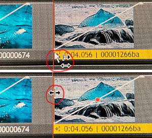

ich bin gespannt, ob die Lösung über den Knotenpunkt umsetzbar ist!
Zum Arbeiten mit der Funktion "Nachfolgende Objekte mit verschieben (F)" noch ein Gedanke:
Ich würde es praktikabel finden, dass es unterschiedliche Auswirkungen hat, ob man am gelben Objektbalken anfasst, oder darüber an der Bildkante (ich kenne es so von W7).
Fasst man die Bildkante, sollte die rechte Ü-Kurve mit verschoben werden, während nur die Standzeit des linken Bildes entsprechend länger wird.
Fasst man den gelben Balken, wird - wie eh momentan die Funktion ist - die rechte Ü-Kurve immer steiler bis sich schließlich eine Lücke in der Timeline auftut.

die Veränderung der Überblendung mit dem rechten Knotenpunkt funktioniert jetzt wunderbar, danke, auch dass das Bild nach rechts gerückt wurde, macht alles viel Übersichtlicher (dazu gab es einen andern Thread hier).
Frage: Das mit dem Knotenpunkt funktioniert nur bei neu eingefügten Objekten, bei bestehenden Projekten aber nicht, hier wird der Rand es linken Objektes nicht "mitgenommen". Vermutlich ist das für bestehende/importierte Projekte technisch nicht lösbar, oder?
lghans
Hallo Hans,
das hat nichts damit zu tun, ob ein Projekt neu oder alt ist. Das funktioniert nur bei Objekten, die mit aktivierter Crossfade-Einstellung übereinander geschoben wurden. Es müssen also die beiden Objekte dadurch quasi "verbunden" sein.

ich bin nun dabei mein erstes großes Projekt mit Wings X zu programmieren.
Es fehlt mir eine wichtige Funktion, die Hans bereits beschrieben hat.
Wie kann ich eine Überblendung mit allen folgenden Objekten verschieben?
Dabei wird nur die Standzeit des auszublendenden Objektes verlängert oder verkürzt.
Das war bei allen Platinum Versionen ohne Problem machbar.
Kommt das noch?

Hallo Joe,
vielen Dank für Deine positive Rückmeldung! :-) Das Verschieben einer Crossfade-Überblendung mit allen Folge-Objekten funktioniert mit dem Anfassen des rechten Rands des linken (ausblendenden) Objekts. Oder verstehe ich Dich falsch?

wenn ich den rechten Rand vom linken Bild anfasse und Folgeobjekte verschieben aktiviert ist, kann ich nur die Überblendung verschieben..
Es wird auch nicht das Symbol, Folgeobjekt verschieben am Cursor angezeigt.
Die Funktion ist imer die gleiche, egal ob Folgeobjekte verschieben aktiviert ist oder nicht.
