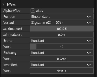

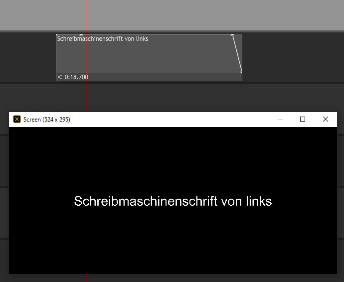

Hallo Gereon,,
ich verwende dafür den Effekt Alpha-Wipe mit folgender Einstellung.
Der erste Knotenpunkt ziehe ich ganz nach oben und die Länge zwischen ersten und zweiten Knotenpunkt bestimmt die Dauer.
Deine Lösung funktioniert natürlich auch. Aber dabei werden die Buchstaben enthüllt wie bei eine Gardine, und nicht "ruckartig" wie auf Hammerschlag bei der Schreibmaschine. Daher hatte ich den Alpha-Wipe nicht in meine Auswahl aufgenommen.

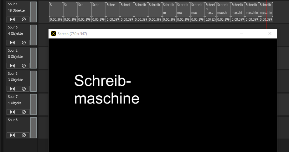

Hallo Gereon,
bin zwar etwas spät dran, aber ich hätte da noch einen Vorschlag:
Du erstellst in einer Spur ein Textobjekt mit dem ersten Buchstaben, kopierst dann dieses Textobjekt und fügst im kopierten Objekt den nächsten Buchstaben ein usw. Ich habe das mal mit dem Wort "Schreibmaschine" probiert und das hat eigentlich sehr gut funktioniert, sogar über mehrere Zeilen. Nach dem "Einarbeiten" mit den ersten Buchstaben geht das eigentlich recht flott von der Hand:
Das mag nun recht aufwendig erscheinen (vor allem bei 150 Buchstaben
), aber wenn Du den Text mal fertig hast, lässt sich der ganze "Rattenschwanz" recht einfach bearbeiten:
Vielleicht kommt mein Vorschlag ja noch rechtzeitig...
- Buchstaben im Textobjekt einfügen
- Textobjekt in gleicher Spur kopieren/einfügen und Links anfügen
- Nächsten Buchstaben ins kopierte Textobjekt eingeben
- usw.
- Vorteil: Du brauchst nur eine Spur und kommst ganz ohne Maske und Effekte aus
- Mit dem Werkzeug Alle selektierten Objekte bis zur aktuellen Locatorpositiuon strecken/stauchen kannst Du mit einem einzigen Mausklick den kompletten Buchstabenfortschritt verlängern bzw. verkürzen
- Du kannst an beliebiger Textposition z.B. eine längere Pause einfügen, indem Du das entsprechende Textobjekt einfach verlängerst (mit der Funktion Nachfolgende Objekte mitverschieben)
- Du kannst beliebige Buchstaben nach Bedarf z.B. etwas weicher erscheinen lassen (überblenden)
