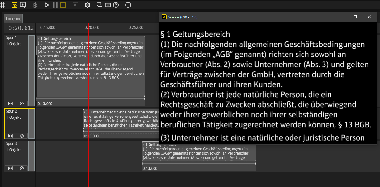

Ich habe des Ganze mit den langen Texten, die von unten nach oben durchlaufen, jetzt auch ausprobiert und folgende Lösung:
Den Text auf mehrere Textfelder verteilen. Man braucht dabei identische Textfelder, also dieselbe Länge sowie dieselbe Start-und Endposition. SmartMove links und rechts schaltet man aus, sonst hat man keinen gleichmäßig parallelen Lauf der Texte.
Sinnvollerweise blendet man das zweite, also untere Textfeld bereits ein, wenn sich der sichtbare Text darin noch unter dem unteren Rand befindet, da der Text sonst unschön reinploppt.
