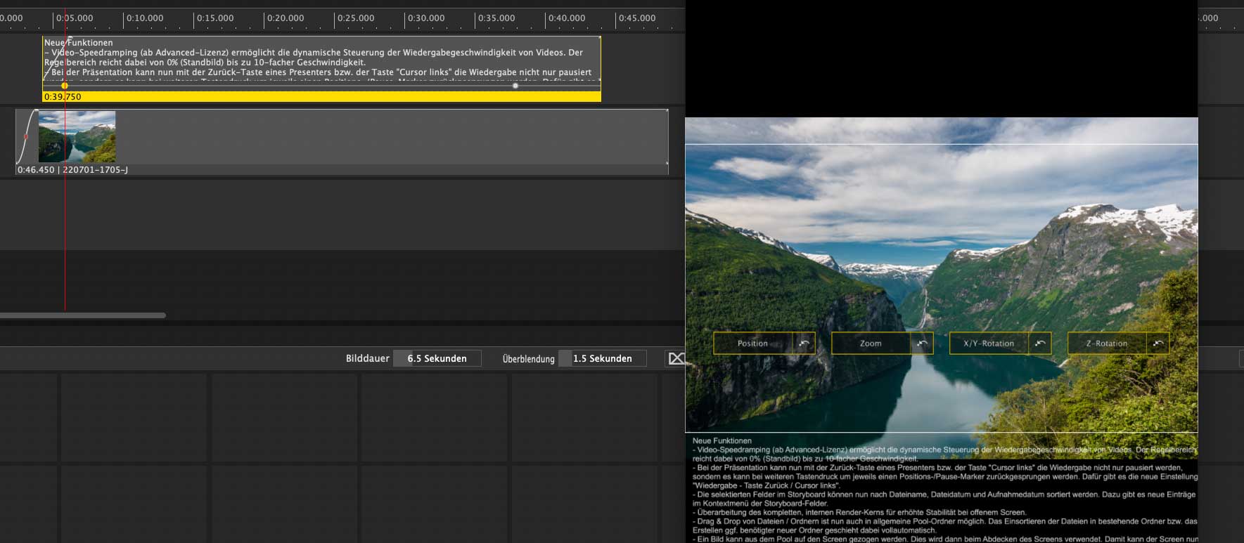

auf WP5 konnte man Fließtexte erstellen, etwa für den Abspann eines Filmes. In Wings X bin ich da nicht fündig geworden. Ich hab's mit einem Textobjekt versucht, aber nach 16 Zeilen wird bei einer Kamerafahrt nichts mehr angezeigt. Was für Möglichkeiten gibt es?
Thomas
Hallo Thomas,
Du meinst die Tickertexte in WP5. Die gibt es in Wings X aktuell nicht und es ist auch noch nicht ausdiskutiert, ob bzw. in welcher Form es die wieder geben soll. Ein Textobjekt in Wings X ist so groß wie der Screen und daher grundsätzlich nicht für lange Kamerafahrten geeignet. Evtl. führen wir noch eine manuelle Größeneingabe für die Textobjekte ein. Damit wäre dann mehr Text möglich, aber natürlich keine Romane. Wieviele Zeilen benötigst Du denn üblicherweise für so einen Abspann?

kommt drauf an, wieviel Personen beteiligt waren, weiter gebe ich immer die Musikinterpreten an (u.a. wg. Gema) und die mitwirkenden Organisationen. Da kommen schnell 50 bis 70 Zeilen zusammen.
Ich hab jetzt grad versucht, den Text in PowerPoint einzugeben, das als TIF-File abzuspeichern, in Photoshop den Hintergrund transparent zu machen und das Machwerk als Bild in Wings X einzusetzen. Geht, aber na ja ... Früher war das 10-mal eleganter lösbar.
Vielleicht kennst Du einen besseren Weg.

... geht auch ohne Umweg über PowerPoint direkt in Photoshop: Neues Bild mit transparentem Hintergrund in passender Größe und da den Text eingesetzt....
Hallo Thomas,
genau das hätte ich Dir jetzt auch vorgeschlagen. :-)

warum nicht einfach ein Textobjekt, dass 70 Zeilen oder sogar noch mehr :D enthält.
In den Eigenschaften die passende Schriftgröße auswählen (für den Umbruch selber sorgen).
Dann über Steuerspur und Anfangs-/Ende-Positionen sorgen, dass Wings scrollt.

wie ich in meinem ersten Beitrag geschrieben habe, kann ich in einem Textobjekt durchaus viele Textzeilen eingeben, jedoch hört die Anzeige bei der Kamerafahrt nach etwas 16 Zeilen auf. Mehr wird nicht angezeigt. Das hat ja letztlich auch Christoph bestätigt (10.11.). Wenn es doch gehen sollte, dann wäre ich um einen Tipp dankbar.

du hast recht. Es gibt eine Begrenzung. Bei mir sind es bei kleinerer Schrift 23 Zeilen.
