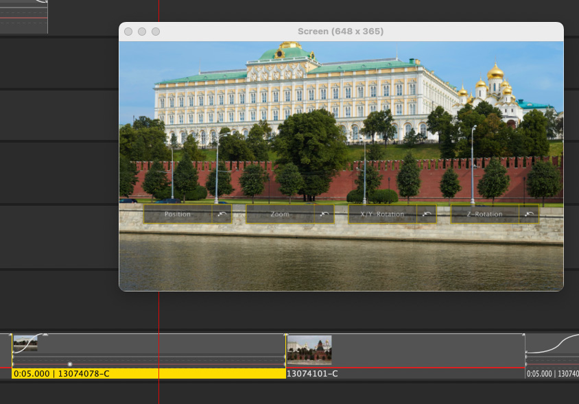

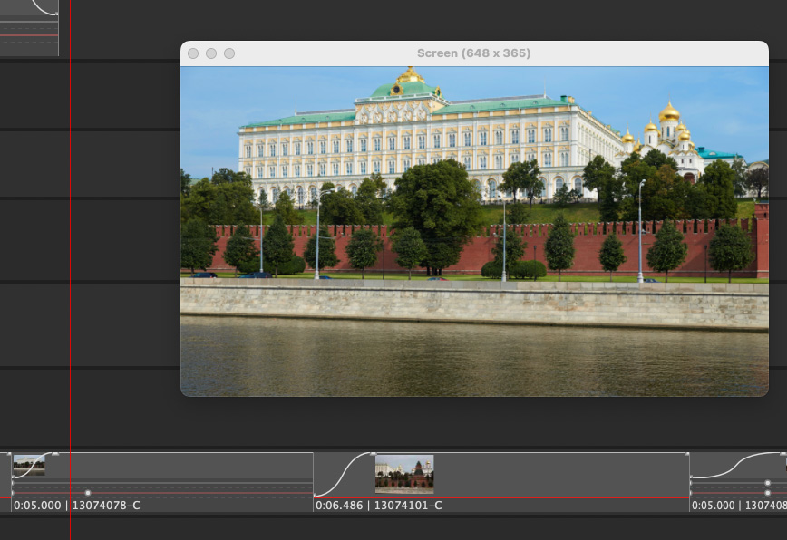

ich habe mal Screenshots angehängt (den Zoom möglichst groß gemacht.
Ausgangspunkt
dann das relevante Bild in der Steuerspur selektiert.
und dann versucht den Knotenpunkt zu treffen. (dann kommt immer das nächste Bild), sodass ich keine Positionsänderung auf dem ersten Bild mehr machen kann.
Ausgangspunkt
