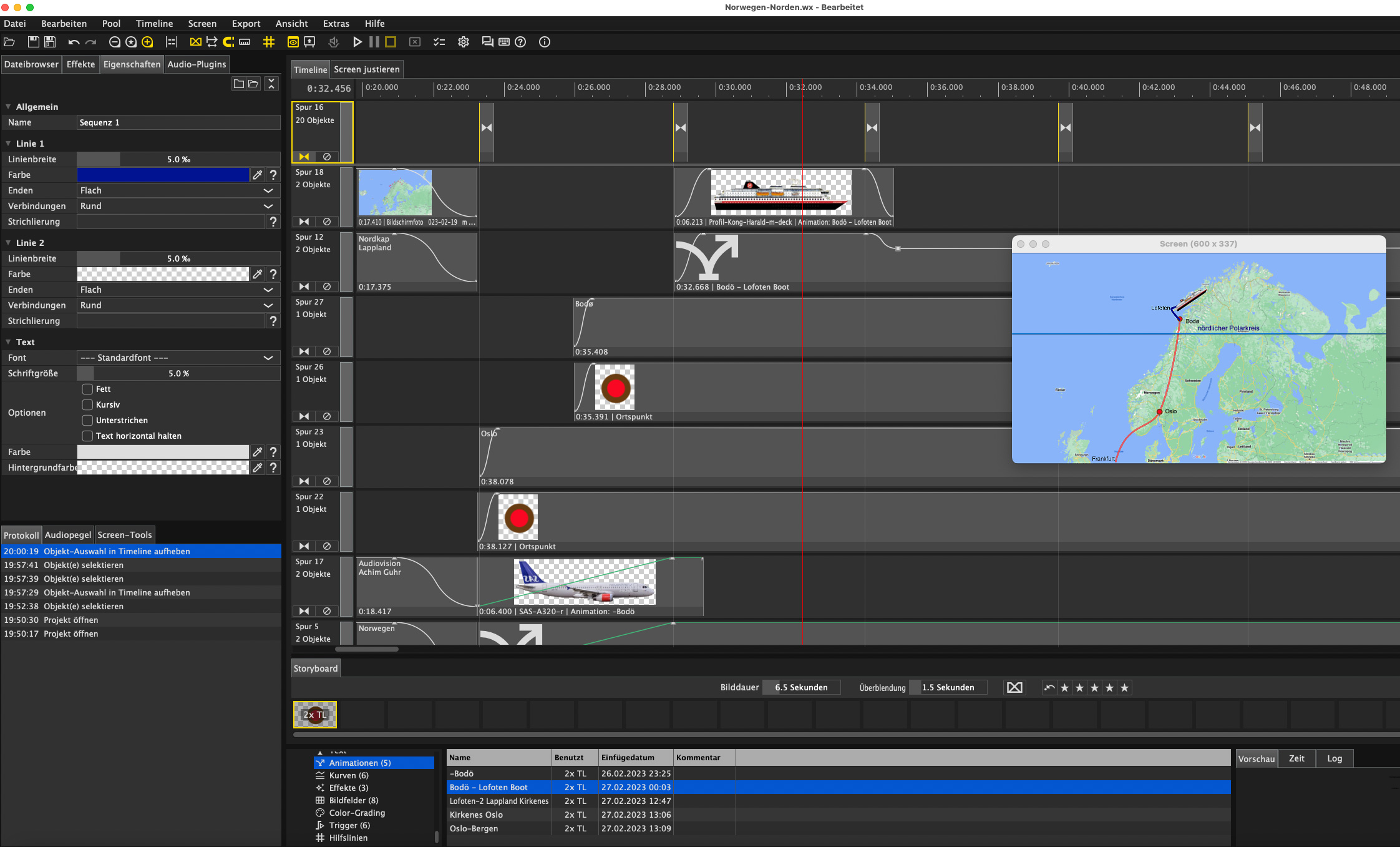

Du hast wahrscheinlich das Video https://youtu.be/EDWt0aESnoE gesehen.
Ich wusste auch erst nicht, wie das geht, aber das Video hat mir geholfen. Siehe auch Screenshot. Für die verschiedenen Routenabschnitte habe ich auch verschiedene Verkehrsmittel (Flugzeug, Hurtigroutenschiff, Bus, ...)
