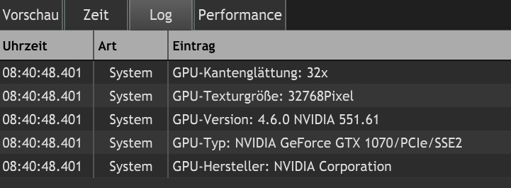

Wenn du Wings X startest und dann den Screen öffnest… was steht dann im LOG bei GPU-Type?
Steht hier irgendwas von Intel Iris oder wird deine GTX 1070 dort angeführt?
Wenn da die Intel GPU angeführt wird, kannst du das bitte in den Nvidia Einstellungen ändern. Wir würden gerne die leistungsstärkere GTX 1070 verwenden.

nochmals vielen Dank! Es hilft aber leider nicht weiter.
Den Treiber habe ich jetzt nochmal genau nach Anleitung installiert.
Die LOG-Einträge findest Du im Anhang.

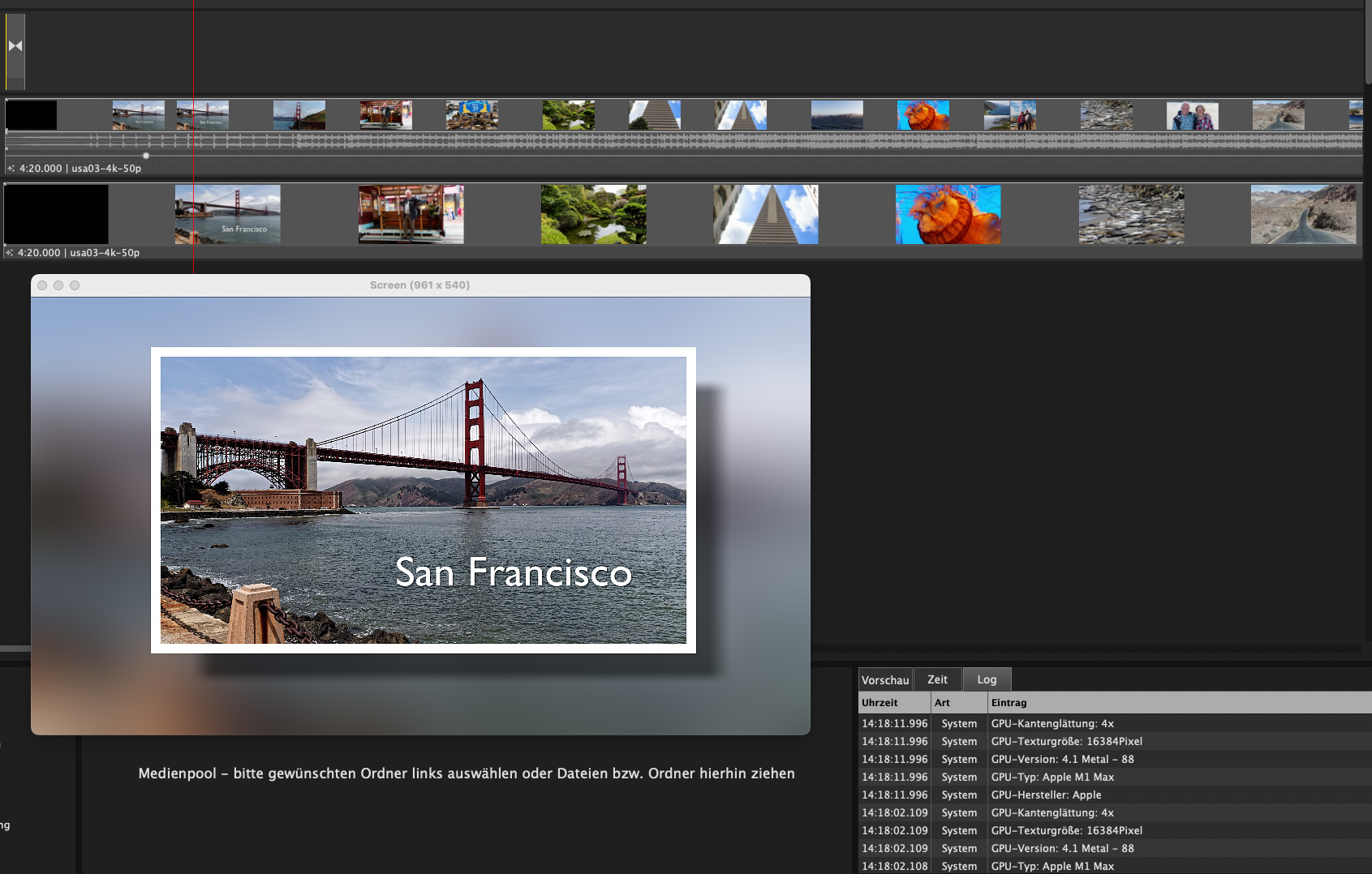

ich nutze ein 2021er MacBook Pro. Mit diesem kann ich generierte 4K 50P Videos (Länge gut 4 Minuten) abspielen.
Die Grenze von WingsX bzw. das System kommt dann, wenn ich das Video auf dem gleichen Schirm doppelt abspiele:
- einmal über den gesamten Screen und weichgezeichnet (auch als 4K) und
- zum zweiten Mal im Fenster mit Rand und Schatten.
Wings X kommt sauber durch, manchmal gibt es ziemlich zum Schluss einen oder zwei kleine Ruckler. Der Lüfter fängt aber deutlich an zu laufen.
Alternative Show-Anwendungen haben bei gleicher Konstellation mehr Probleme (fotomagico stottert deutlich mehr, die Testversion von m.objects noch mehr). Daher sehe ich zumindest auf dem Mac Wings X als optimal an.
Viele Grüße aus dem verregneten Münsterland
die letzten Tage hatte ich keine Zeit, daher schicke ich Dir erst heute - wie von Dir angeboten - über WeTransfer ein noch mit WP5 erstelltes mp4-File (das einwandfrei läuft) und ein Wings X-File, in das ich dieses mp4 eingebunden habe (und hier ruckelt es).
Wäre echt toll, Du würdest was rausfinden.
Thomas
Thomas
