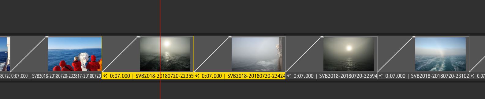

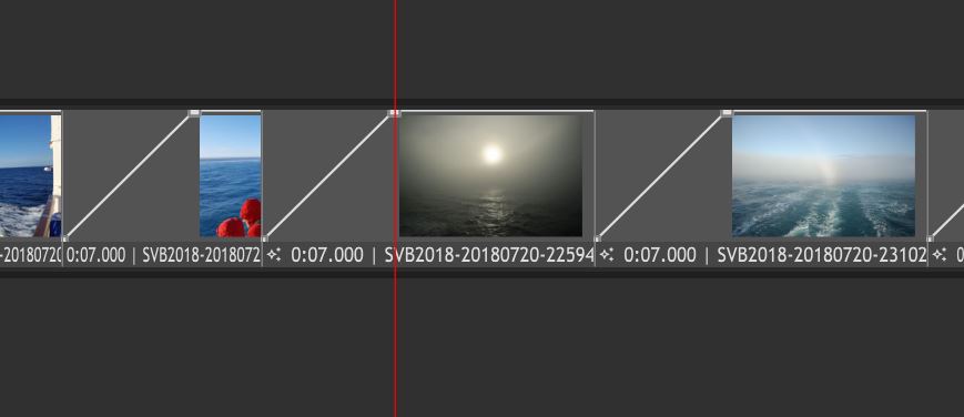

auch ich habe mir die neuen Funktionen von 2.6.0 angesehen und vieles gleich ausprobiert.
Das sind insgesamt viele sehr sinnvolle und praktische Funktionen :) :) , die die Arbeit wesentlich erleichtern.
Bei der Funktion "Beim Löschen von Timeline-Objekten per Tastatur mit der Entfernen oder Backspace-Taste kann in Kombination mit der Shift-Taste gleich die entstandene Lücke auf dieser Spur geschlossen werden." ist mir etwas Spezielles :shock: aufgefallen.
Nach dem Löschen wurde die entstandene Lücke über das halbe Bildobjekt davor gezogen.
WX_Original_vor Löschen.JPG (51.02 KiB) 8440 mal betrachtet
Original-Reihenfolge vor Löschen
WX_nach Löschen.JPG (28.51 KiB) 8440 mal betrachtet
neue Reihenfolge nach Löschen
Habe ich beim Löschen was falsch gemacht?
Harald
Hallo Harald,
vielen Dank für Deine erfreuliche Rückmeldung zur neuen Version! :-)
Zu Deiner Frage: Ich nehme an, dass dies daran liegt, dass die Überblendungen in Deinem Beispiel keine Crossfades sind (erkennbar an der durchgezogenen (statt gestrichelten) Kurve). Du kannst mir gerne einen Auszug Deines Projekt schicken und ich schaue mir das an.
Vielen Dank und ein schönes Wochenende!

ja das sind keine Crossfades, aber ich hoffe, dass es trotzdem eine Möglichkeit gibt (geben wird?), wo das Löschen entsprechend funktioniert.
Ich werde Dir einen kleinen Auszug des Projektes mailen.

Hallo Harald,
vielen Dank fürs Zusenden des Testprojekts. Ich schaue mir das an und ändere das ggf. so dass es sich erwartungsgemäß verhält. :-)
