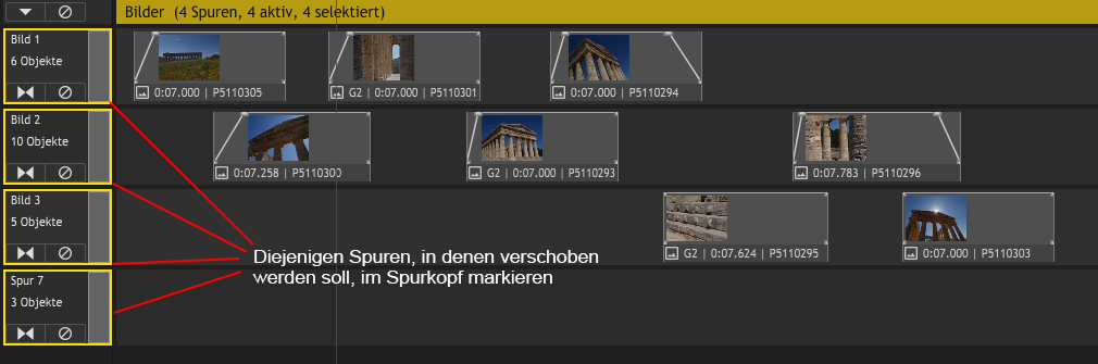

Hallo Uwe,
nochmals: Du musst vorher diejenigen Spuren, in denen verschoben werden soll, im Spurkopf selektieren. Dabei ist es egal, ob Du ganze Objekte verschiebst oder nur ein Objekt verlängerst oder verkürzst.
Ich habe da mal einen Screenshot gemacht:
Wenn keine Spur ausgewählt ist, wird ausschließlich in der Spur verschoben, deren Objekt Du zum Verschieben/Verlängern/Verkürzen angefasst hast.
In W7 ist es übrigens genauso: Auch da musst Du die Spuren, in denen verschoben werden soll, im Spurkopf selektieren.

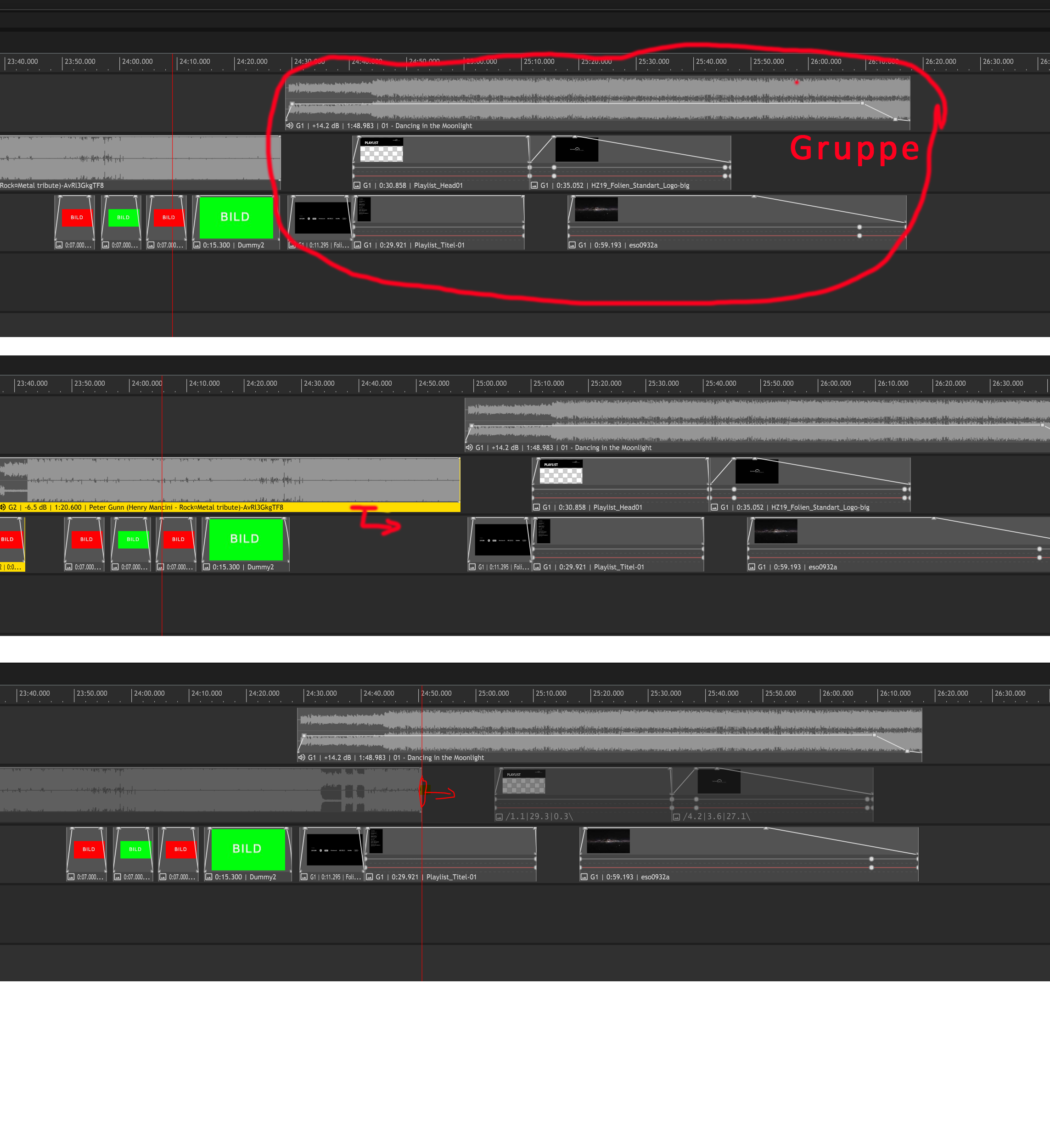

Hallo
Also noch mal meine Situation:
Ein Gruppe auf 3 Spuren.
Wenn ich jetzt das Objekt in der mittleren Spur nach hinten schiebe wird die Gruppe dahinter auch vollständig verschoben. So erwarte ich das auch.
Wenn ich das Objekt aber hinten anfasse um seine Zeit zu verlängern wird in der Gruppe nur auf dieser Spur verschoben unddie Gruppe ist kaputt.
download/file.php?mode=view&id=925

Hallo Uwe,
Du schreibst:
Du schreibst:
Wenn alle Spuren im Spurkopf selektiert sind (wie in meinen Screenshot gezeigt), werden auch alle Objekte verschoben. Also: Spuren erst im Spurkopf selektieren, dann klappt das auch.Wenn ich das Objekt aber hinten anfasse um seine Zeit zu verlängern wird in der Gruppe nur auf dieser Spur verschoben unddie Gruppe ist kaputt.

- Beiträge: 4
- Registriert: 6. Jun 2024, 15:44
Ich finde das Verhalten trotzdem nicht konsistent. Gruppen sollten grundsätzlich nicht durch Zufall zerstört werden können. Egal welche Spuren grade markiert sind. Ich hab manchnmal 20 Gruppen hintereinander wo z.B. die Bilder auf Takt gesetzt sind die dann alle verschoben würden. Wir können auch nicht konsequent von vorn nach hinten arbeiten weil das Material halt asynchron eintrifft.
Warum ein Unterschied zwischen Objekt verschieben (da funktionierts mit der Gruppe so wie ich es erwarte) und Länge ändern (da funktioniert es eben nicht wie erwartet). Da verstehe ich den Grund nicht.
