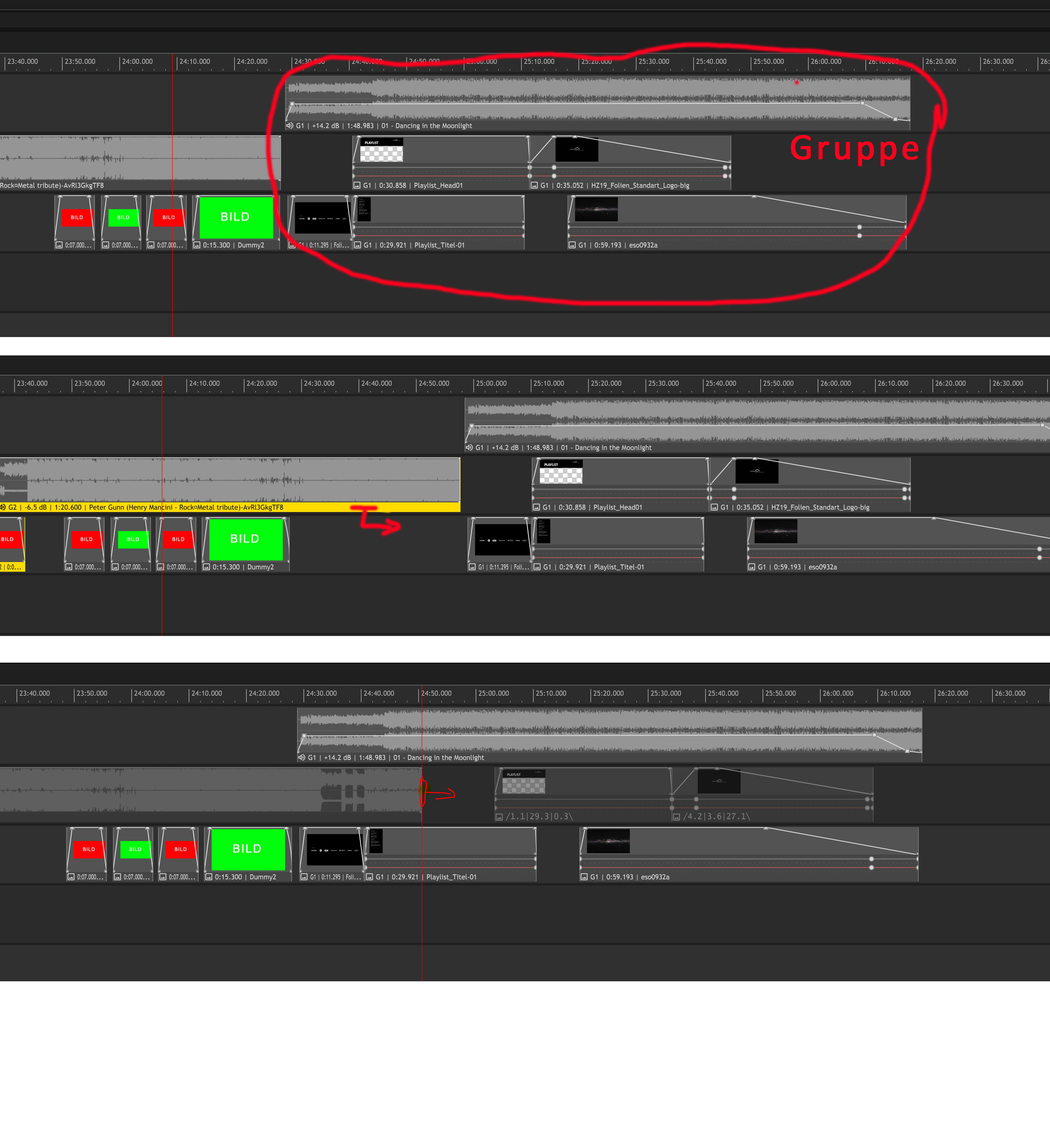

Hallo
Also noch mal meine Situation:
Ein Gruppe auf 3 Spuren.
Wenn ich jetzt das Objekt in der mittleren Spur nach hinten schiebe wird die Gruppe dahinter auch vollständig verschoben. So erwarte ich das auch.
Wenn ich das Objekt aber hinten anfasse um seine Zeit zu verlängern wird in der Gruppe nur auf dieser Spur verschoben unddie Gruppe ist kaputt.
download/file.php?mode=view&id=925
- wx-.png (474.19 KiB) 8168 mal betrachtet

Hallo Uwe,
Du schreibst:
Du schreibst:
Wenn alle Spuren im Spurkopf selektiert sind (wie in meinen Screenshot gezeigt), werden auch alle Objekte verschoben. Also: Spuren erst im Spurkopf selektieren, dann klappt das auch.Wenn ich das Objekt aber hinten anfasse um seine Zeit zu verlängern wird in der Gruppe nur auf dieser Spur verschoben unddie Gruppe ist kaputt.

Ich finde das Verhalten trotzdem nicht konsistent. Gruppen sollten grundsätzlich nicht durch Zufall zerstört werden können. Egal welche Spuren grade markiert sind. Ich hab manchnmal 20 Gruppen hintereinander wo z.B. die Bilder auf Takt gesetzt sind die dann alle verschoben würden. Wir können auch nicht konsequent von vorn nach hinten arbeiten weil das Material halt asynchron eintrifft.
Warum ein Unterschied zwischen Objekt verschieben (da funktionierts mit der Gruppe so wie ich es erwarte) und Länge ändern (da funktioniert es eben nicht wie erwartet). Da verstehe ich den Grund nicht.
Vielleicht hab ich ja auch irgend was grundlegendes im WX nicht verstanden.
Grüße
Uwe Engler
