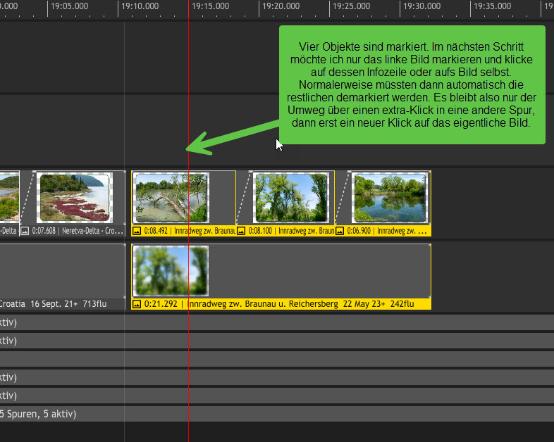

mehrere markierte Bilder - davon nur eines markieren
hätsch
Beiträge: 128
Erklärung im Anhang. Vorschlag für einen verbesserten Workflow.
Herzliche Grüße Hätsch
Beiträge: 558
ich fände Hätsch' Vorschlag auch recht praktisch. In Wings 7 ist das optimal gelöst:
Wenn mehrere Objekte ausgewählt sind,
  • kann durch Drücken auf die Maustaste eine Aktion, z.B. Verschieben, ausgelöst werden.
    Nach dieser Aktion bleiben alle Objekt wie vorher selektiert.
  • Mit einem Klick (also Drücken und wieder Loslassen) der Maustaste wird nur eben dieses eine Objekt selektiert, alle anderen werden abgewählt.
Spricht etwas gegen ein solches Verhalten?
entschuldige bitte meine unüblich späte Antwort! Aber dieser Beitrag ist mir wohl irgendwie durch die Lappen gegangen...
Ich habe Deinen Vorschlag notiert und schaue mir das demnächst an. So spontan fällt mir erst einmal nichts ein, was dagegen sprechen würde... :-)

Hallo Uwe,
vielleicht gibt es da ein Missverständnis, denn dieses Verhalten ist kein Bug sondern es ist absichtlich so programmiert und somit völlig korrekt. :-)
Trotzdem steht der Änderungswunsch nun auf der ToDo-Liste und ich schaue mir das demnächst einmal an. Ich kann allerdings nicht versprechen, dass dies kurzfristig realisiert wird, denn es steht für die nächste Version noch eine ganze Menge Arbeit an, die vorher erledigt werden muss. Es wird aber nicht vergessen... :-)
