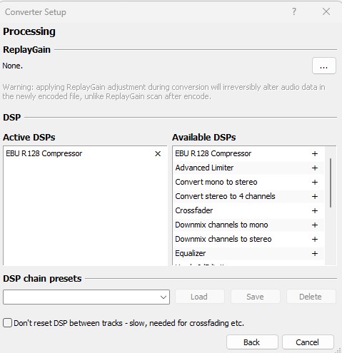

Mit Processing sage ich dem Programm, was es machen soll. Dazu kann ich in der Liste einen oder mehrere Rechenprozesse angeben. Kurios.... Normalerweise sind die Tools alphabetisch geordnet, die nachträglichen Tools werden aber "oben angelegt". Auswählen und das war's im Wesentlichen

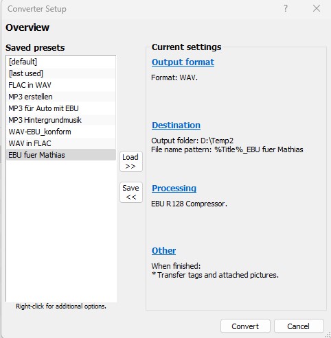

Deine Vorgaben kannst du jetzt simpel speichern und dann sieht das alles so aus:
Damit das in der Nutzung etwas verständlicher wird:

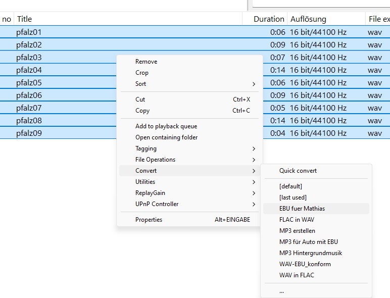

Für die Kommentare nehme ich eine durchgehende "Sprechdatei" auf. Nachdem die Aufnahme erfolgte, wird in einer älteren Wavelab-Version mit EQ und Kompressor bearbeitet. DANACH stückle ich die Datei in kleine Segmente, um sie "passgenau" in die Show einzufügen. Damit für die einzelnen kleineren Sprachdateien die Lautheit so in etwa gleich ist, werden diese Dateien in Stapelverarbeitung mit Foobar ratzfatz berechnet. Hier habe ich neun Datein markiert, rechte Maustaste -> Convert -> Preset auswählen... fertig
Selbstverständlich können das noch mehr Dateien sein und Musik-Dateien, Sprachdateien, verschiedene Formate... können in einem Rutsch bearbeitet werden
