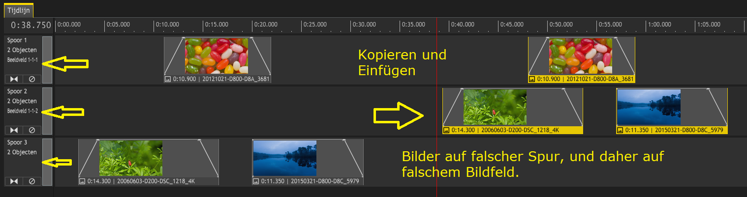

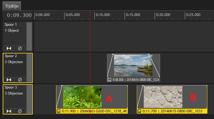

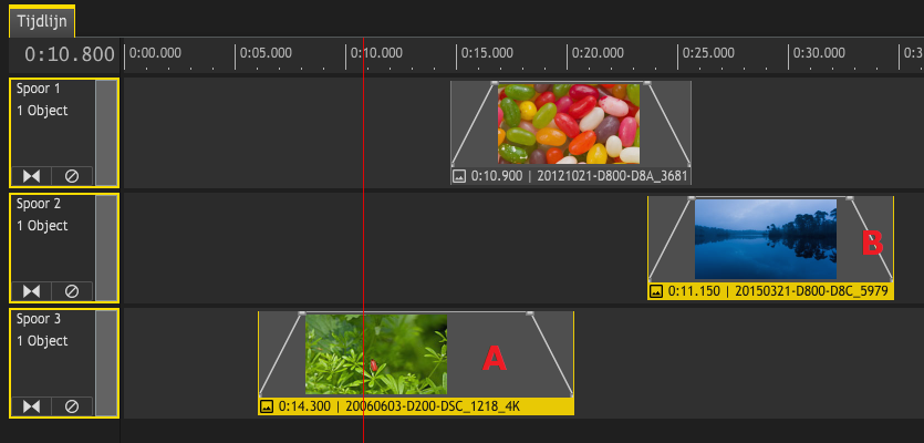

Hallo Gerhard, Christoph,
Klick und Shift-Klick funktioniert nur dann richtig, wenn das erste und das letzte Objekt sich auf die außeren Spuren der Sequenz befinden.
Befinden sich beide Objekte auf dem gleichen Spur, oder eine innere Spur, werden nicht alle Objekte selektiert.
Dann wäre es hilfreich wenn sie Selektierung der Spuren im Verhalten mit einbezogen würde.
Select 1.jpg (59.41 KiB) 39951 mal betrachtet
select 2.png (97.19 KiB) 39951 mal betrachtet
Ernshafter ist, meiner Meinung nach, dass eventuelle leere Spuren innerhalb der Selektion beim Einfügen ignoriert (entfernt) werden. Auch in der gleichen Timeline, auf gleicher Höhe wie das Original. Das ist vor allem problematisch wenn Bildfelder an Spuren zugewiesen sind:

wie Cunos Beitrag und der letzte Screenshot in seinem Beitrag zeigt, werden bei Kopieren/Einfügen leere Spuren, Bildfelder usw. nicht berücksichtigt. Das kann problematisch werden, wenn man den Ausschnitt einer Timeline in eine neue kopieren will. Ich glaube, da ist die Vorgehensweise von Dionys (komplette TL kopieren und nicht Benötigtes wieder herauslöschen) am besten.

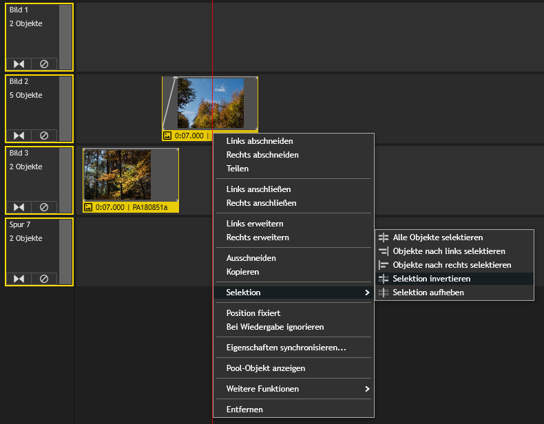

Zum exakten und schnellen Herauslöschen der nicht benötigten Objekte hätte ich noch einen Vorschlag.
Vorgehensweise insgesamt:
  1. Timeline duplizieren
  2. Gewünschten Bereich über die Zeitleiste ganz oben markieren (wie schon gehabt), dann Objekte auf allen Spuren selektieren auswählen
  3. Alle Spuren selektieren
  4. Mit der rechten Maustaste in die Infozeile irgendeines der selektierten Objekte klicken und Selektion > Selektion invertieren auswählen
  5. Die jetzt selektierten (=nicht mehr benötigten) Objekte löschen
Bei diesem Verfahren kann man sicher sein, dass auch leere und evtl. mit Bildfeldern belegte Spuren absolut identisch mit der originalen Timeline sind.
