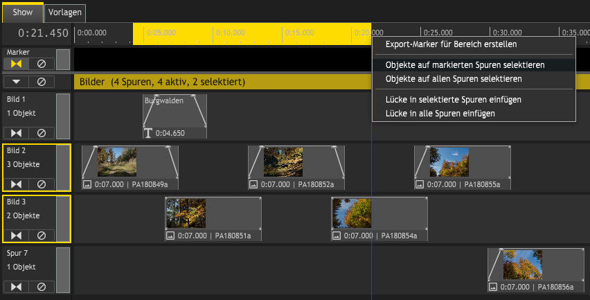

Beiträge: 558
das geht am besten über die Auswahl in der Zeitleiste oben. Dazu wählst Du mit der linken Maustaste und zugleich gedrückter Shifttaste den gewünschten Bereich in der Zeitleiste aus. Nach dem Loslassen der Maustaste erscheint ein Kontextmenü, in dem Du auswählen kannst, welche Objekte selektiert werden sollen (Objekte nur auf markierten oder auf allen Spuren).
Wenn Du Dir den Bereich (vorübergehend) merken möchtest, kannst Du temporär (Export-)Marker setzen, um eine evtl. zu wiederholende Selektion wieder genau zu treffen (im Kontextmenü Export-Marker für Bereich erstellen).

XGucki
Beiträge: 503
Hallo Dionys, hallo Gerhard,
@ Dyonis
Je nach Struktur und Menge auf der Timeline eine Möglichkeit
@ Gerhard
Diese Lösung ist in meinem Falle hilfreich und gut. Vor allem werkelt man dann nicht in den Spuren / Objekten rum.. Hatte an diese Option gar nicht gedacht

Gerhards Empfehlung mit Auswahl , von-bis,, auf der Zeitleiste funktioniert
