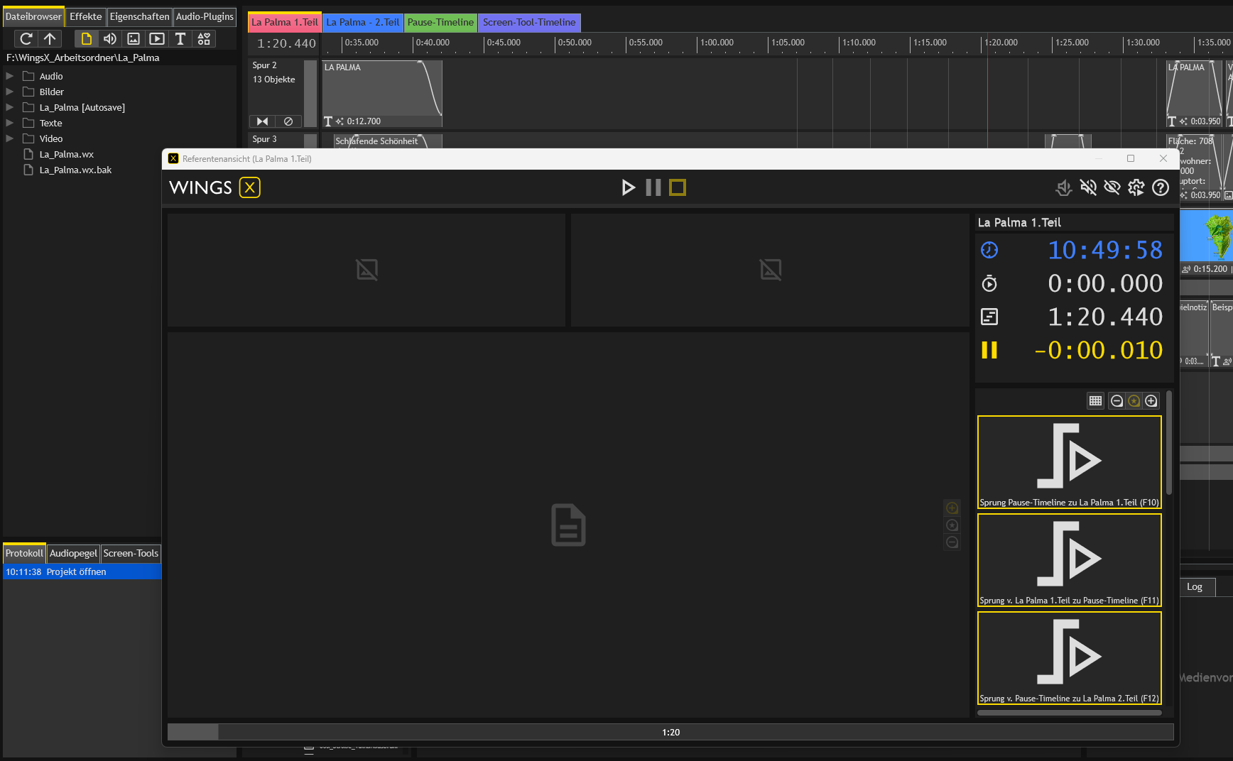

- Zur Anregung bzgl. des Bearbeitens von Text in der Referentenansicht: Das ist so nicht möglich, denn während die Show läuft, ist keine Bearbeitung möglich. Und wenn die Show steht, gibt es keine Anzeige in der Referentenansicht. Außerdem ist steht der Locator ja genau auf dem Textobjekt, welches gerade angezeigt wird und das ist somit sofort erreichbar, um ggf. etwas am Text zu ändern.
Bei geöffneter Referentenansicht ist die "sofortige Erreichbarkeit" des Textobjekts (in der derzeitigen Version) nicht möglich, da der Locator zwar auf dem Textobjekt steht, ich es aber nicht anklicken und damit das Textfenster zur Editierung des Textes erreichen kann, weil sich ja die geöffnete Referentenansicht darüber befindet. Dazu muss ich diese erst schließen.
Screenshot 2025-01-25 105008.png (117.33 KiB) 26369 mal betrachtet
Bruno
Re: Umfrage: Soll die Anzeige von Objekten in Notizfenster und Vorschau entfernt werden?
Verfasst: 25. Jan 2025, 11:25
Hallo Bruno,
ja, das ist mir völlig klar. Und ich meinte auch nicht damit, dass man seine Show während der Präsentation editiert. Ich meinte damit lediglich, das im Falle, dass man etwas editieren möchte, der Locator schon an der richtigen Stelle steht. Dass Du die Referentenansicht schließen musst, falls Sie Deine Timeline verdeckt, ist mir klar und ganz normal. Dafür gibt es extra einen Toolbar-Button, damit das blitzschnell geht. :-)

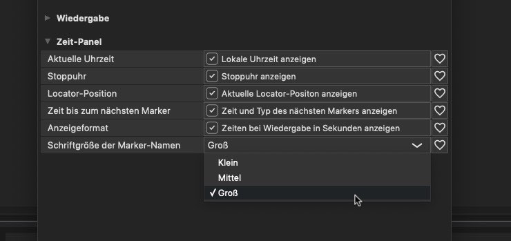

2. Ich habe noch die Bitte, dass die Schrift, die den nächsten Trigger beschreibt, im Zeitfenster größer dargestellt wird als als aktuell V3.04 (siehe meinen Beitrag dazu)

Zu Deinem zweiten Punkt mit der Schriftgröße der Markernamen: Das ist schon eingebaut (s. Screenshot), aber ich habe es nicht extra erwähnt, weil es bei der Umfrage nicht um dieses Thema ging.
