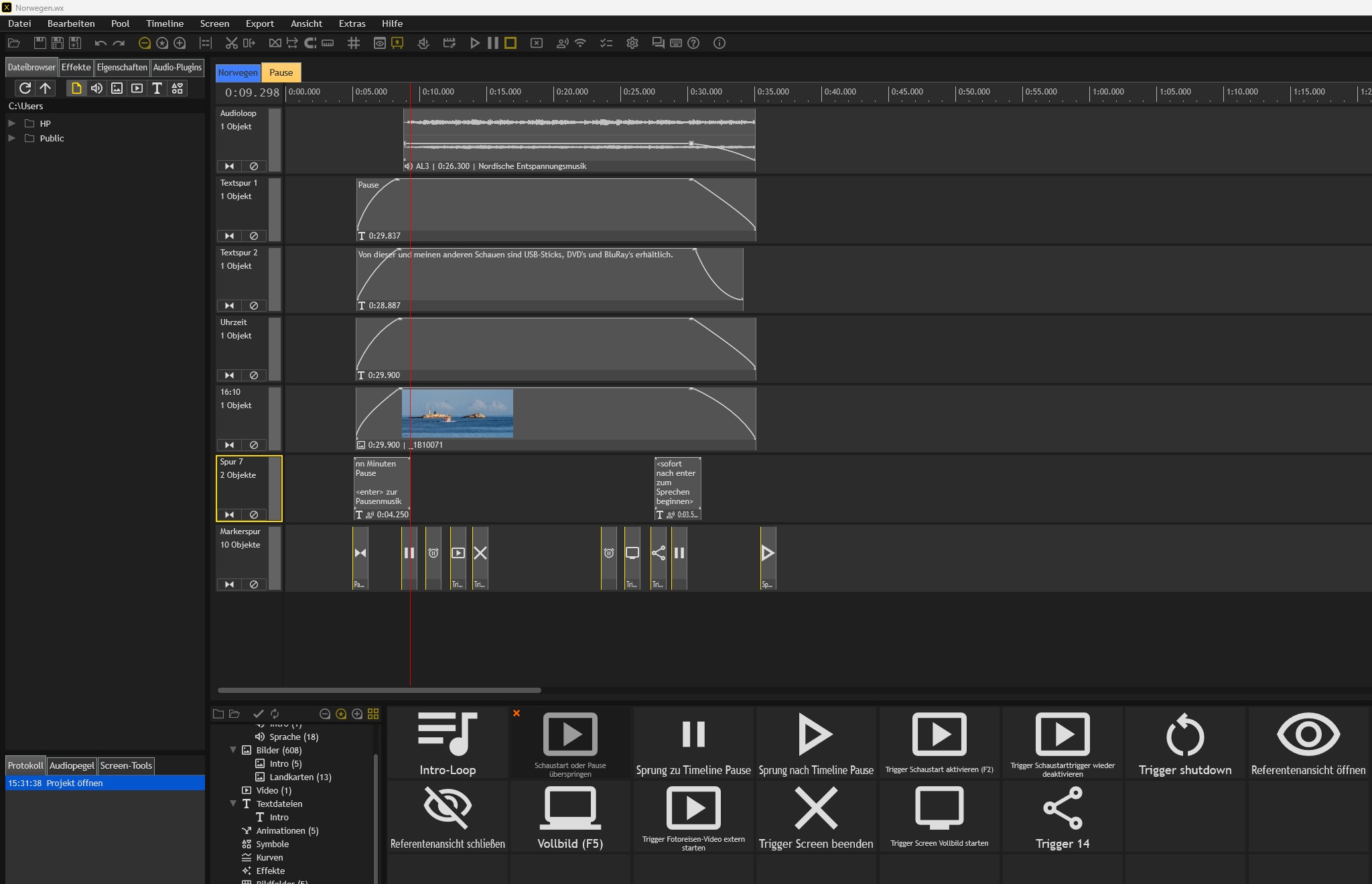

... nein, geht leider nicht und außerdem ist da auch noch das Problem, dass WingsX VOR dem Vollbild immer kurz in den Fenstermodus schaltet.
oh oh ... ich wollte eigentlich das Video eben NICHT in die Schau selbst speichern ...
- Trigger.jpg (259.28 KiB) 3111 mal betrachtet

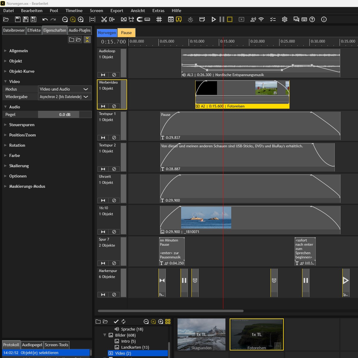

nun muss ich das Thema leider nochmal aufgreifen. Ich hab nun das Video direkt eingebunden, aber mit welcher Einstellung kann ich das Video loopen? Bei Ende des Videos (Asynchron 2) bleibt der Screen schwarz (in meinem Fall ist das Video 7 Minuten lang, aber das ändert sich von Fall zu Fall und der Timer ist 10 Minuten; und so soll es auch bleiben)).
Zur Auswahl stehen leider lediglich:
- Asynchron 1 bis Objektende
- Asynchron 2 bis Dateiende
mir fehlt also eine "Asynchron 3 Dauerschleife".
Danke und liebe Grüße aus Hof, Jürgen

Hallo Jürgen,
es gibt (noch) keinen Video-Loop. Aber Du kannst das Video natürlich beliebig oft hintereinander in der Timeline platzieren...

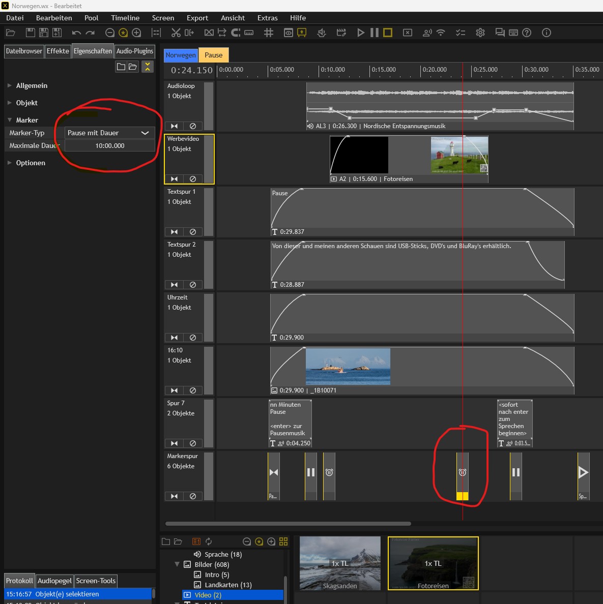

ich hab's fast befürchtet ... nein, ich kann es NICHT mehrmals hintereinander platzieren, da ich ja einen Timer verwenden möchte..
Ich hoffe, dass dieses Feature bald kommt ...
