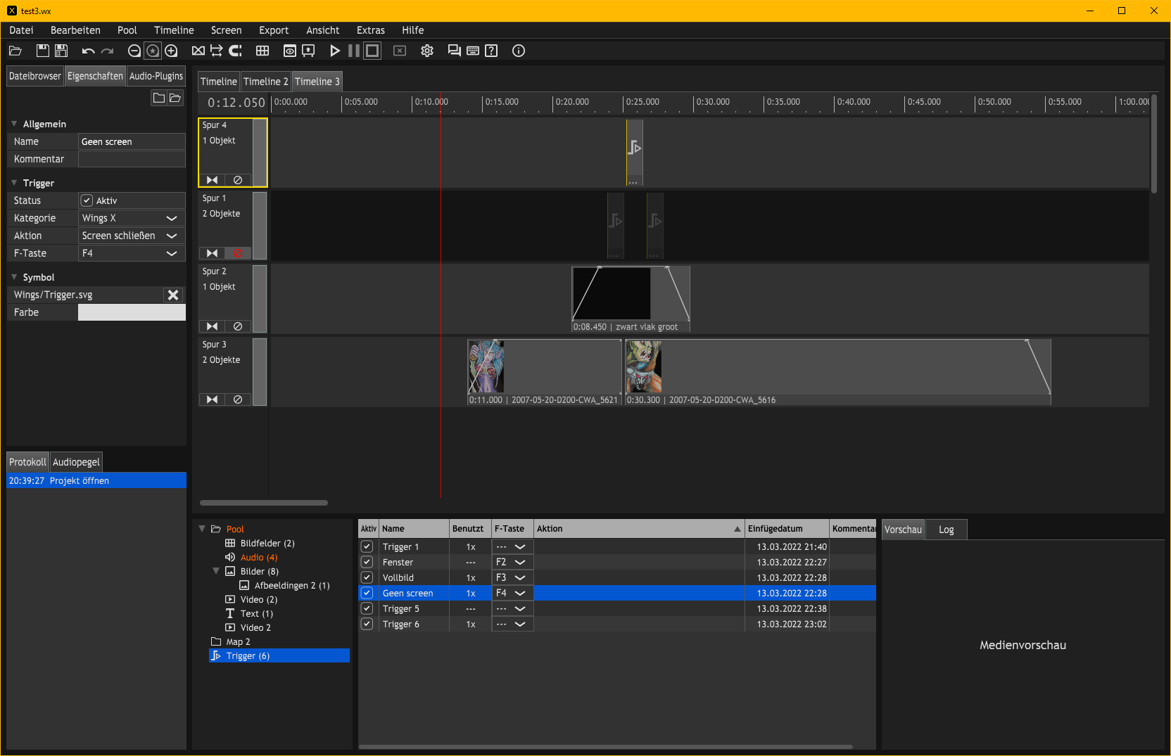

Auch meine Antworten die Reihe nach.
1) Es gibt kein einziger Trigger bei der sich die Spalte Aktion füllt. Zuerst dachte ich dass es am Projekt liegen könnte (ein älteres Testprojekt, dass vorher noch keine Trigger hatte, Trigger-ordner später manuell hinzugefügt). Aber dasselbe Resultat in ein neues Projekt. Die Spalte Kommenter wirdt gefüllt und bei jede Änderung in der Eigenschaftentabelle aktualisiert.
Meine ersten Testen waren die Trigger zum ein- und ausblenden des Screens.
Trigger - Kein Screen.png (157.79 KiB) 6012 mal betrachtet
2) Auch wenn ich im Pool ein anderes Objekt selektiere das keine eigene Eigenschaftentabelle hat (fast alle Objekte im Pool), oder alle Trigger (mit Ctrl+Klick) deselektiere, bleibt die Eigenschaftentabelle gefüllt.
3) Die schnelle Editiermöglichkeit für Bildfelder im Pool kann ich verstehen und nachvollziehen. Ist m.E. trotzdem ein Trendbruch. Zu Bildfelder werde ich noch ein neues Thema öffnen, damit dieses Thema auf Trigger cs beschränkt bleibt.

Hallo Cuno und Gerhard,
vielen Dank für Eure Rückmeldungen! Ich habe es gerade noch einmal ausprobiert und ich sehe bei jedem einzelnen Trigger im Pool die Aktion und die Parameter des Triggers. Ich habe es gerade auf macOS ausprobiert und werde es dann morgen noch einmal unter Windows ausprobieren und berichten. Ich bin gespannt… :-)
ich habe es jetzt auch unter Windows ausprobiert und den Fehler gefunden. In der nächsten Version klappt dann auch die Anzeige der Aktion mit ihren Parametern im Pool. Da es sich lediglich um eine fehlende Anzeige handelt, ist die Funktion in keiner Weise beeinträchtigt. :-)
