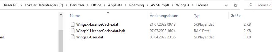

Wings X lässt sich nicht öffnen, obwohl mittlerweile im Account aktiviert : Maß - PC und Office PC .
Vorher natürlich Immer WingsX geschlossen , Lisence -Ordner gelöscht, WingsX geöffnet , Anmeldeversuche scheitern
Die Anmeldung wird nicht mit Cache Dateien, wie auf dem Office Rechner s. Anhang, "bestätigt" bzw . die Datei wird nicht in den WingsX License Ordner geschrieben.......??? dort findet man nur WingsX-User Dat

- Alter License Ordner Office PC.JPG (27.65 KiB) 7769 mal betrachtet
