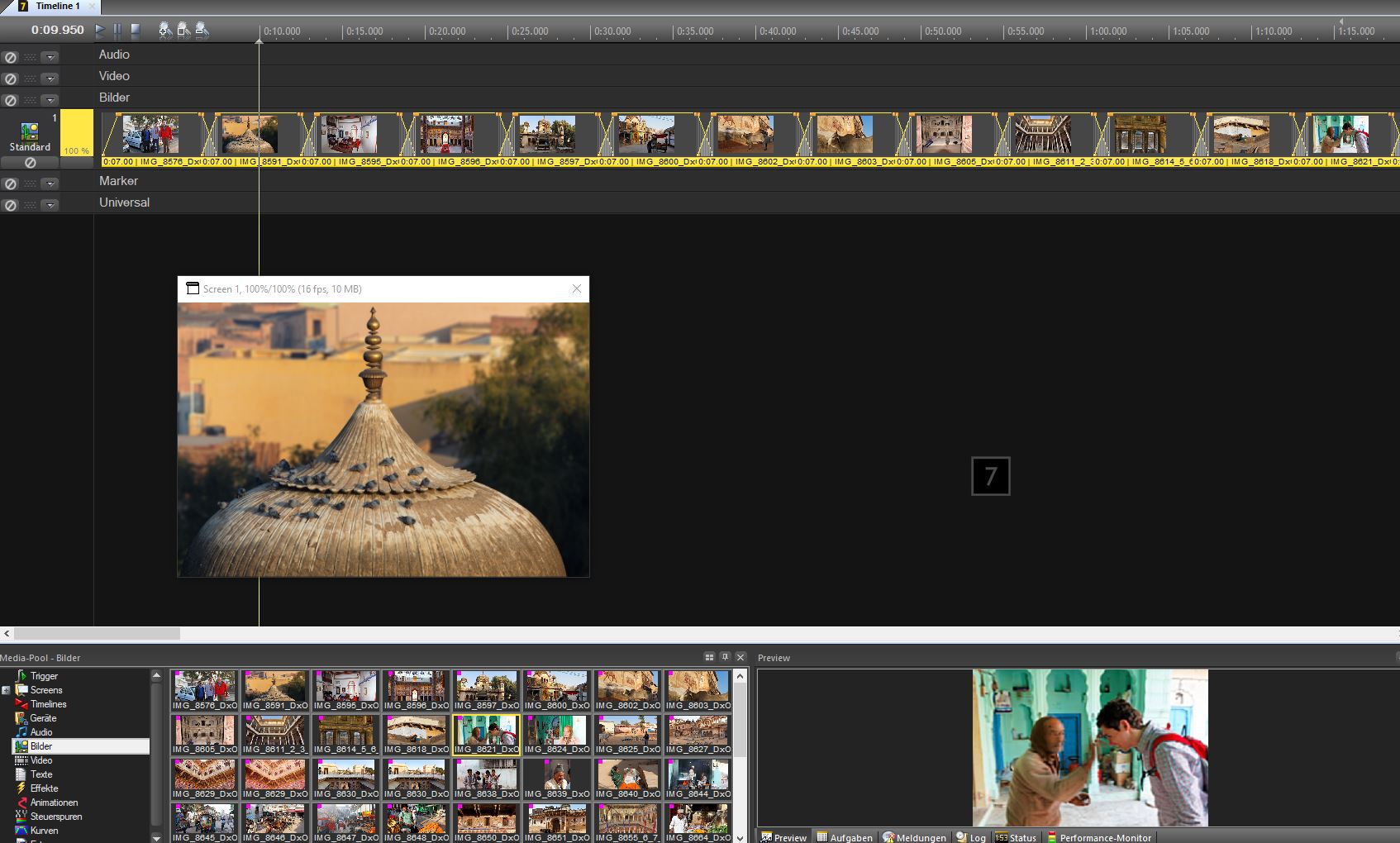

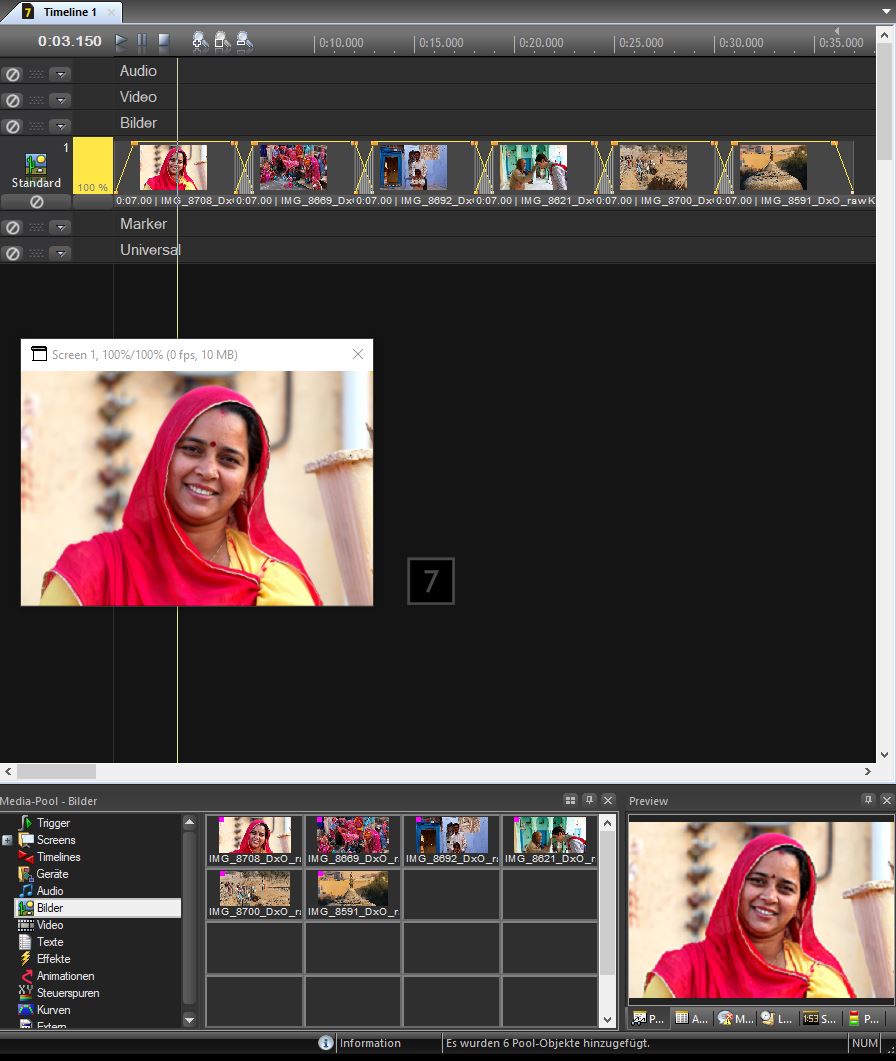

Es hat mir doch keine Ruhe gelassen und meine Frau hat mir noch ein paar Minuten gestattet.
2 Bilder hänge ich an.
Die eine Datei zeigt den Anfang der Bilder eines Verzeichnisses mit einer Standard Aufnahmedatumsortierung . Die habe ich alle so in die Timeline gezogen. Der Locater steht auf einem markierten Bild. Das letzte Bild in der Timeline ist ebenfalls markiert. Die Sortierung und Auswahl der markierten Bilder ist aber nicht scharf geschaltet.
Die andere Datei zeigt die aktivierte Auswahl von 5 Bildern die auch in der Reihenfolge (sieht man an den Bildnummern) gegeneinander verschoben wurden.
Ich habe jeweils Wings 7 from scratch gestartet und mit den beiden Ansätzen die Bilder hinzugefügt.
Dabei (Markierung) ensteht bei Fastone eine Datei namens fssortTag.ini. Diese Datei enthält die Sortierung der ausgewählten Bilder. Diese Datei hängt das Forum leider nicht an: Der Inhalt ist aber ganz simpel die Reihenfolge der Bilder:

Hallo Hajo,
vielen Dank für diese Info!
Damit ist schon einmal klar, dass die Sortierung komplett innerhalb von FastStone abläuft und dass sich FastStone diese Sortierung in einer ini-Datei merkt. Diese ini-Datei wird und wurde von Wings in keiner Weise genutzt. Somit liegt der Schluss nahe, dass FastStone die Bilder beim Drag & Drop in dieser sortierten Reihenfolge an das Zielprogramm übergibt. Das würde aber auch heißen, dass eine Sortierung in Wings X nach Einfügedatum eben genau dieser Reihenfolge entsprechen sollte. Auf Deine diesbezügliche Rückmeldung (nach Bratislava) bin ich gespannt!
