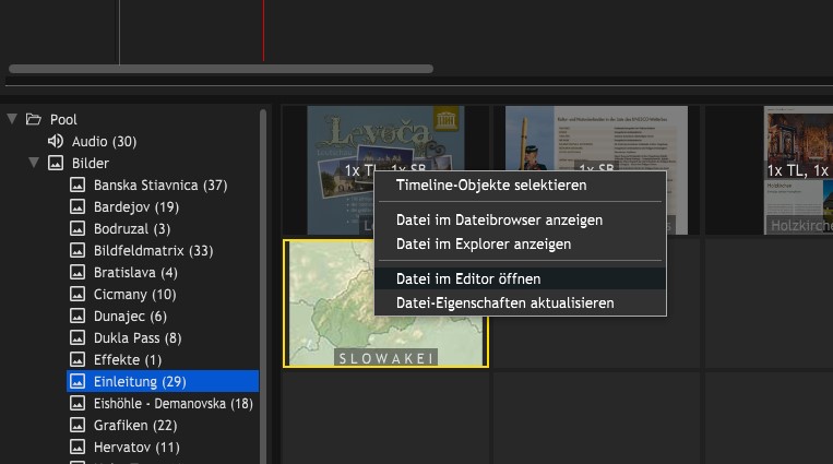

um die Bilddatei so wie in Wings 7 in PS zu bearbeiten gehst Du folgendermaßen vor.
Du lässt Dir die Bilddatei im Pool anzeigen. Dann drückst Du die rechte Maustaste und erhältst folgende Auswahl:
Hier wählst Du dann Datei im Editor öffnen.

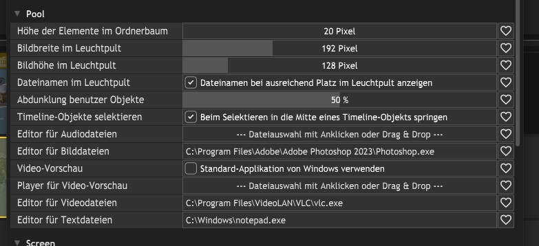

Vorausgesetzt Du hast im Einstellungsmenü Deinen Editor eingetragen kommst Du direkt zur Bearbeitung.

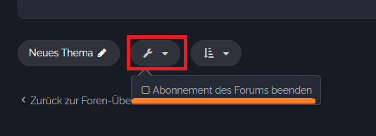

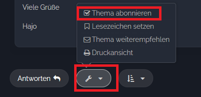

Ja, das kann: links unten kannst du dich auf ein Thema abonnieren: Und falls du ein Mail bekommen möchtes bei jedem neuen Beitrag, dann abonniere dich auf das ganze Forum, auf de Forumseite, auch links unten: ACHTUNG: hier findet ein optischer Betrug statt: wenn die Option NICHT gekreutz ist, bekommst du Nachrichten.Gibt es eigentlich die Möglichkeit eine email zu bekommen, wenn zu einem Beitrag, den man gestartet hat, Beiträge gepostet werden.

Vielen Dank! Ich versuch mal zu erläutern, wo mein Problem liegt. Ich hatte Premiere, Resolve und CapCut als Video-Editor konfiguriert. bei allen dreien "Datei im Editor öffnen" aufgerufen.Christoph Hilger hat geschrieben: ↑16. Mär 2023, 18:53 Hallo Hajo,
Du schreibst als Fazit zu Deinen Versuchen „Das funktioniert nicht.“ Ich würde gerne versuchen, Dir zu helfen, aber dafür bräuchte ich eine etwas genauere Angabe, was bei Dir konkret nicht funktioniert.
Und zu den E-Mail-Einstellungen: Diese findest Du in Deinem persönlichen Bereich unter „Einstellungen“.
- Resolve startet aus WingsX nicht. Wenn ich den gleichen Pfad in der Suchzeile von Windows eingebe startet Resolve dagegen
- CapCut und Premiere starten, wollen aber ein Projekt anlegen, Medien hinzufügen, etc.
Ich möchte "doch nur" einen einzelnen Clip editieren. Wie gesagt z.B. stabilisieren oder Schatten und Highlights moderat anpassen. Ich weiß nicht, ob das Editieren eines einzelnen Clips mit Videoeditoren überhaupt geht. Meine Frage zielt also in zwei Richtungen. Geht das mit den von mir genannten Editoren und wenn nicht, gibt es vielleicht solche die das können?

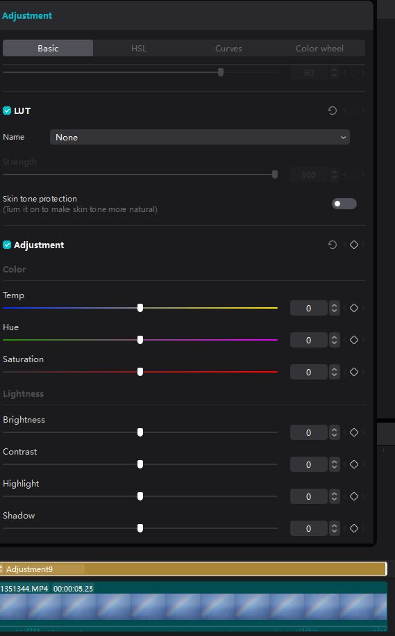

Plant Ihr denn die Editiereigenschaften auszubauen.? Was man jetzt in WingsX findet ist ja im Prinzp die alte Funktionalität von Wings 7. Für mich ist das ziemlich unübersichtlich und mit Möglichkeiten überfrachtet, die ich nicht brauche (Farbanimation etc.). Was ich wirklich benötige, wie Helligkeit/Kontrast/Sättigung z.B. ist eher ümständlich zu finden. Manches gibt es gar nicht wie Schatten/Lichter etc. Aber vielleicht geht das ja nur mir so.
Der VideoEditor CapCut ist für mich ein gutes Beispiel, wie man es einfach in einem GUI präsentieren kann. Die haben übrigens ein nettes Feature integriert. Man kann eine Einstellungsspur der Timeline hinzufügen. Ein Bild dazu im Anhang. Übrigens geht das nicht nur für Bild/Videomanipulation sondern auch für Stabilisierung usw. Mit der Wings-Funktionalität der Steuerspuren könnte man interessante Dinge tun.
