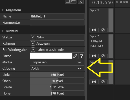

Dann vermute ich dass bei alle Bildfelder die Option Clipping aktiv ist.
Bei Wings 7 war Clipping eine Bildeigenschaft, in Wings X ist das eine Bildfeldeigenschaft:
Ob bei neue Bildfelder Clipping drekt aktiv ist, bestimmst du bei den Einstellugnen.

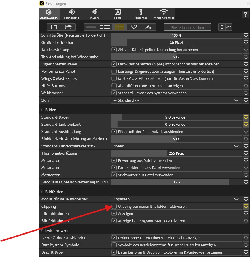

Danke für die Zusatzinfo mit Clipping im Bildfeld akitv/inaktiv.
Konnte es so unter Einstellungen -> Bildfeld -> Clipping gleich dekativieren.
