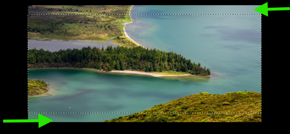

Ja, sie ist nicht mehr gestrichelt soweit bin ich nun. Was mir aber fehlt und in euren Tutorials drin ist, wie zeigt es das Bild drüaber, also wenn der Screen 16:9 ist und das Foto im Format 3:2. dann sollte es doch bei "ausfüllend" an die Seitenränder kommen und aber oben und unten über den weissen Rand schauen, dass man sieht, in welche Richtung man das Bild im Screen Editing schiebt, um den besten Ausschnitt zu haben. Man kann es auch so schieben, nur sieht man nicht von vornherein, was noch zusätzlich ist. Bei euch ists so, ich habs noch nicht hingekriegt.
Ich weiss ist ein Detail aber es erleichtert den Workflow wenn man grad auf Anhieb sieht, was noch oben und unten zusätzlich vorhanden ist.

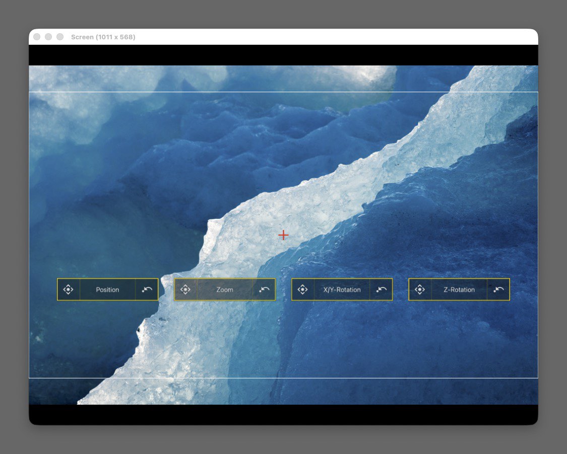

Hallo Corazon,
wenn das In-Screen-Editing aktiv ist, wird der weiße Rahmen (der den Präsentationsbereich markiert) immer eingeblendet. Wenn Du nicht im Modus In-Screen-Editing bist, dann wird der Rahmen nur eingeblendet, wenn der Screen gezoomt ist (also nicht auf 100% eingestellt ist). Um das In-Screen-Editing zu aktivieren, musst Du lediglich ein Objekt in der Timeline selektieren.

Es geht mir drum, dass es mir das Bild über den weissen Rahmen aus anzeigt, da das Foto im Verhältnis 3:2 grösser ist, als der Screen, der 16-9 ist.
hab mal versucht Print-Screen aus WP7 hier anzuhängen, vielleicht ist jetzt klarer, was ich meine

Hallo Corazon,
ich verstehe Dein Problem nicht, denn in Wings X ist es genauso mit dem Unterschied, dass die Linie durchgezogen (statt gestrichelt) ist (s. Screenshot).
Falls ich Dich falsch verstehe, bitte ich um Klarstellung - vielen Dank!

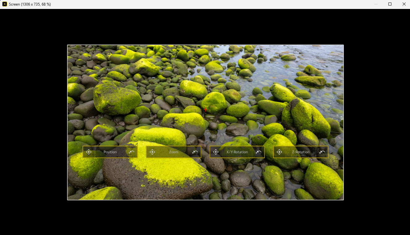

Hallo Corazon,
dazu musst Du den Screen kleiner machen, also herauszoomen, so auf 80%. Das geht einfach mit P und Mausrad. Oder das Screenfenter in der Höhe aufziehen.

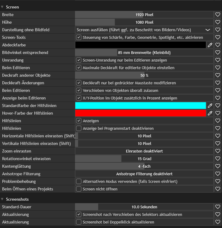

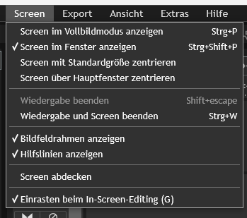

Guten Tag
Hier meine Ansicht vom Screen im Ediging mit selektioniertem Objekt.
Ebenfalls meine Screen Eintellungen im Programm und im Screen-Drop-Down.
Vielleicht ist hier ersichtlich, warum ich keine Linien sehe, respektive nicht mehr vom übrigen Bild.
