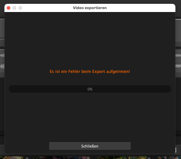

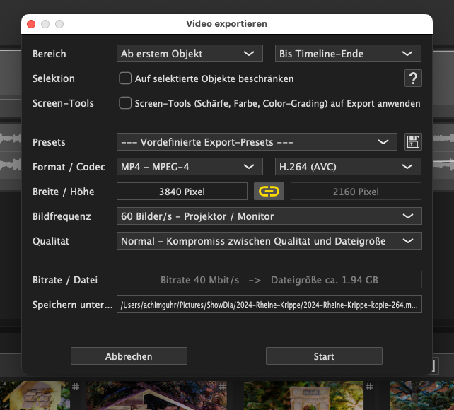

nachdem du liebenswerterweise das Thema Videogenerierung H.265 für den Standard Video Player auf dem Mac geklärt hast, habe ich versucht H.264 Videos zu erstellen.
Das führt jedoch leider immer zu einem Fehler (egal welche Auflösungen gewählt werden, auch wenn das vordefinierte Full HD verwendet wird).
Bildschirmfoto 2024-10-14 um 09.21.48.png (144.22 KiB) 115568 mal betrachtet
Bildschirmfoto 2024-10-14 um 09.22.00.png (46.79 KiB) 115568 mal betrachtet
Re: Neue Vorabversion 2.8.0 nur für Forumsteilnehmer!
Verfasst: 14. Okt 2024, 10:32
vielen Dank für Deine Rückmeldung! Ich kann das hier nachvollziehen und schaue mir das kurzfristig an. Es wundert mich allerdings sehr, denn das ist genau das Format, mit dem wir die meisten Performance-Tests gemacht haben. Da muss in letzter Sekunde noch irgendeine Änderung bei einem Update passiert sein. Ich bin gespannt, was ich herausfinde... :-)
Viele Grüße und einen guten Start in die Woche!

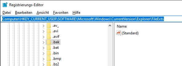

vielen Dank fuer deine Erklaerung fuer das speichern als .bak Datei. In der Zwischenzeit habe ich festgestellt, dass es auch in der Version 2.7 nicht funktioniert (wahrscheinlich habe ich es immer unter W7 benutzt). Die Frage, die sich mir jetzt stellt ist, kann man das wieder "ausschalten"? Wenn nicht, waere das nicht ganz schlimm, denn wenn ich das .bak wegnehme funktioniert alles bestens. Auch wenn ich die Datei erst ganz wo anders erst hinkopiere, findet Wings X den Datenpool. Das ist super, denn bei W7 war das leider nicht der Fall.
Viele Gruesse,
Manfred
Verfasst: 14. Okt 2024, 17:41
Hallo Manfred,

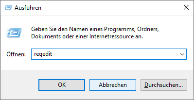

das Zuordnen von Dateitypen zu einem Programm geht ruckizucki (weil alle Programme nach möglichst vielen Dateitypen "gieren"). Die Zuordnung dann wieder löschen ist nicht ganz so einfach. Dazu musst Du die Registry bearbeiten:
  • Drücke die "Windows-Taste" und gleichzeitig "R".
  • Im darauf folgenden Fenster gibst Du "regedit" ein:
  • Daraufhin öffnet sich der Registrierungs-Editor, wo Du in die Zeile oben folgenden Pfad eingibst:
    HKEY_CURRENT_USER\Software\Microsoft\Windows\CurrentVersion\Explorer\FileExts und Return drückst:
  • Aus der Liste löschst Du nun die Dateizuordnung .bak raus.
  • Dann gibst Du HKEY_CLASSES_ROOT und Return ein und löschst auch aus diesem Registry-Verzeichnis die Zurordnung .bak
  • Zum Schluss beendest Du den Registrierungs-Editor und startest am besten den PC neu.
