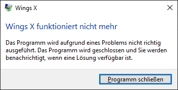

wollte gerade ein Video aus Wings X heraus erstellen, bin aber nicht weit gekommen. Nach der Auswahl von Export > Video erstellen... passiert ca. 2 sec lang gar nichts, dann kommt:
Und das wars dann. Ich kann das mit allen Projekten (alten und neu mit 2.8 erstellten) reproduzieren.
Nach einem Downgrade auf 2.7.0 funktioniert das wieder einwandfrei.

vielen Dank für Deine Rückmeldung! Ich stelle in Kürze eine neue Vorabversion 2.8.2 zum Download bereit. Bitte teste es damit noch einmal. Bei Christoph Koch und bei mir funktioniert der Video-Export damit klaglos.
Ich bin gespannt auf Deine Rückmeldung!

der Export von Videos funktioniert bei mir auch mit der Version 2.8.2 nicht. Nachdem das ja bei allen anderen anscheinend einwandfrei läuft, bin ich momentan etwas ratlos. Nachdem es mit 2.7.0 problemlos funktioniert: Was ist denn der Unterschied zu dieser Version bei Export > Video erstellen... ? Kann es am Codec, an Zugriffsberechtigungen auf bestimmte Pfade etc. liegen?

das ist eine gute Frage, die ich per Ferndiagnose nicht beantowrten kann. Kannst Du vielleicht einfach mal ein neues Projekt mit einem einzigen Bild versuchen, als Video auszugeben? Wenn möglich mit verschiedenen Codecs (H.264, H.265, ...)?
Und kannst Du vielleicht noch etwas genauer beschreiben, wann der Fehler auftritt? Beim Aufruf des Menüpunkts zum Export? Oder beim Klick auf "Start"? Oder beim Erstellen selbst?
Vielen Dank fürs Probieren!
