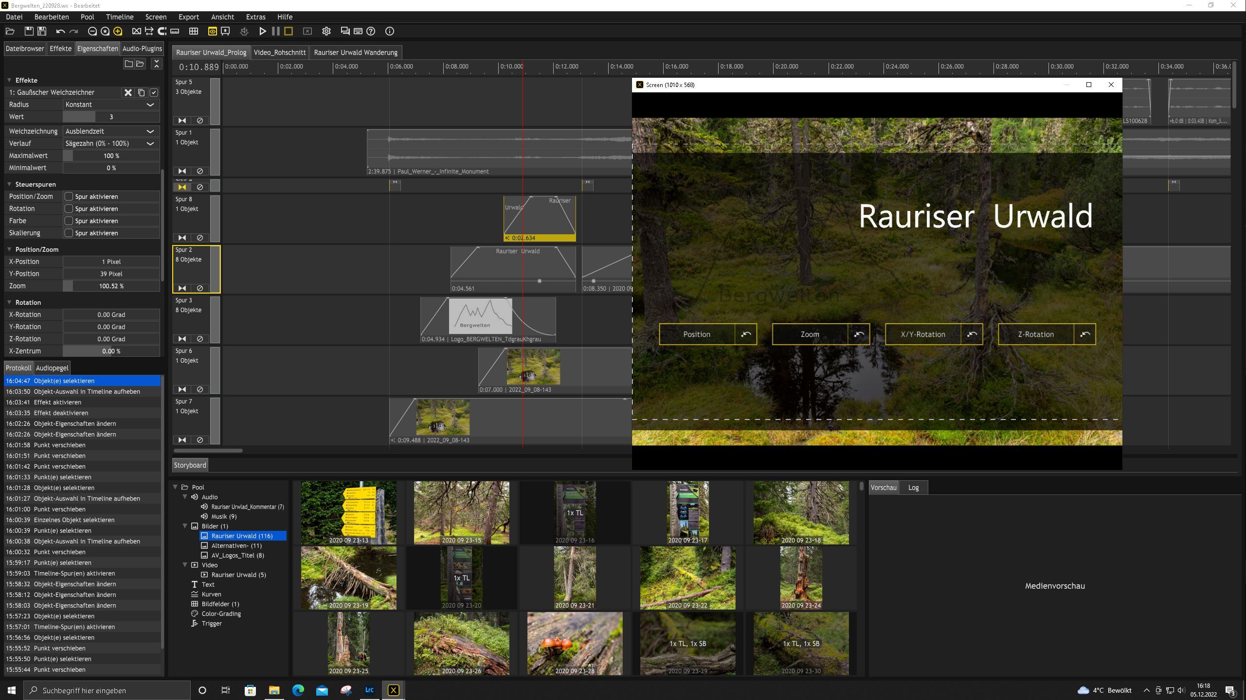

Hallo Forum, habe noch ein weiteres Phänomen. Einen Titel (als Textfeld) möchte ich unscharf ausblenden. Dazu lege ich das Textobjekt in einer Spur über den ursprünglichen, scharfen Titel und versehe
den darüberliegenden Titel mit dem Unschärfe-Effekt (Gaußschen Weichzeichner). Dieser wird so in der Timeline positioniert, dass nach einigen Sekunden Standzeit der scharfe Text unscharf und ausgeblendet wird. Dachte ich!?
Sobald ich aber den Effekt auf das Textobjekt anwende wird das darunterliegende Motivbild (indem der Titel eingeblendet ist) zu 80% schwarz abgedeckt? Das passiert auch, wenn ich den Weichzeichungseffekt direkt auf das scharfe Textobjekt anwende und die Wirkung auf die Ausblendzeit beschränke. D.h. die Zuweisung des Effekts führt zu dem schwarzen Bild, wobei der Text sichtbarbleibt, aber das Ausgangsbild verdeckt wird. Was mach ich falsch?
Grüße
Hugo
